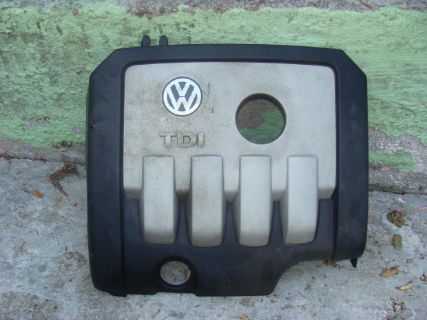

Dziś mały wypad na szrot po parę fantów . Lecz udało się kupić tylko 2.
Do kpl udało się upolować panel pod webasto (leży w domu), licznik prawie kupiony i zostanie piec i akcja grzanie, wpadła też ramka radia z polifta.

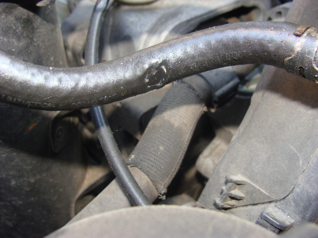

Więc z racji tego że nie lubię zaglądać bez potrzeby pod maskę a dziś była chwila żeby umyć trochę górę z kurzu ukazał mi się o to taki widok.
Wężyk mokry od sączącego się paliwa .Sprawcą osłona silnika .
