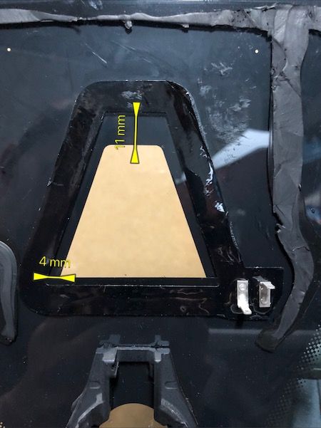

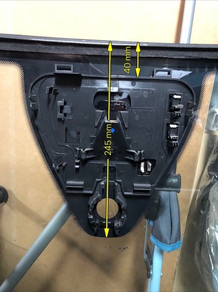

Poniżej zamieszczam wymiarowanie pod uchwyty Tiguana MQB (kamerka 3Q0) i Sharana 2010-2015 (kamera 3AA).
Szablon pod Tiguana MQB PDF
Szablon pod Sharana 2010-2015 PDF
Szablony są gotowe do wydruku A3
Sharan
Tiguan MQB
Sprawdzałem okrągły czujnik deszczu w golfie 6 i BCM high golfa 6 nie obsłużył / nie wykrył czujnika okrągłego z Sharana 2010-2015 i czujnika RLHS (z wilgotnością) 5Q0. Pozostaje chyba zatem BCM od nowego Sharana do zaadoptowania jak ktoś ma ochotę na okrągły czujnik. Ja raczej w Caddym nie mam na co liczyć przez nieco inną elektrykę drzwi przesuwnych i problemy z permanentnie zamkniętymi lub otwartymi drzwiami po takim swapie BCMa.
