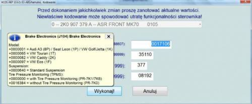

Cześć mógłby ktoś opisać poszczególne tryby wspomagania kierownicy w kanale 44? Jest tam kilka normalów i użytkownika. który jest najwyższy a który najniższy, można to zmieniać? ;/
Wie ktoś o co chodzi z tym kodowaniem w kanale Abs i czym się różnią te kody?

ptomek2 pisze:http://images45.fotosik.p...81871c15med.jpg
a co Ty za obrazek podałeś? te zmiany nie robi sie poprzez kodowanie a adaptacje... masz tam opisany każdy tryb, ale tak jak napisałem wyżej różnice czuć dopiero od 10... orginalnie miałem bodajże na 4...
ptomek2 pisze:Wie ktoś o co chodzi z tym kodowaniem i czym
To kodowanie grupy 03 hamulce Co tu jest nie jasne?
A o to pierwsze już pytałeś... Edytuj te same posty bo się "powtarzasz"

Pytanie nie dotyczyło jasności a zwykłej ciekawości czym różni się ustawieniem kodowania dla Caddego z ustawieniem od Tourana a z kolei czym one różnią się od kodowaniem dla Eosa i A3'ki. (pytanie dotyczy Abs/hamulce)
Fotografia Ślubna i Wideofilmowanie HDSLR
Dla każdego auta jak widzisz jest inne. Wybierasz kodowanie dla danego "typu" auta. Czym się różni... jak nie wiem nigdy nie eksperymentuję.
ptomek2
Posty: 112
Rejestracja: wt maja 17, 2011 21:54
Lokalizacja: KR
Post autor: ptomek2 »
Hehe. No widzę i też nie eksperymentuje, dlatego pytam i oczekuję odpowiedzi kogoś kto to robi. Może ktoś coś wie, może się podzieli wiedzą. ;)
Podejrzewam,że nikt "myślący" Skoro siedzę w Touranie koduje pod Tourana, jak w Audi to do Audi. I nie zagłębiam się dalej w ten temat... :mrgreen:
ptomek2
Posty: 112
Lokalizacja: KR
Myślący powiadasz? Więc jak nazwiesz kogoś kto siedząc w Touranie zakłada nakladki z golfa, felgi z golfa czy przełącznik świateł z passata?. Co powiesz o kimś kto siedząc w Touranie ogląda kierownicę z golfa Gti, passata, nakładki zmiany biegów i inne pierdółki z innych VW? Jak nazwiesz kogoś kto w swoim Autku pozmieniał wszystko co możliwe (sprzętowo czy programowo) np. dokładając xenony z poziomowaniem ;)... Przecież do tego wymagana jest wiedza właśnie w kategorii kodowanie.
Ja nie wiem, dlatego pytam. Dlaczego? bo jest temat na forum a wiedzy nigdy na wiele. Nie uważam też, że wiedza ta jest niezbędna ale czymś te kodowania się różnią, zwłaszcza że w tych autach występują te same sterowniki które są inaczej kodowane, zastanawia mnie dlaczego.
Jeżu szanuję to co Ty byś zrobił gdybyś był w danej sytuacji ale w tym temacie mało pomocne to jest (ale podzielam to - nie wiem, więc nie ruszam. Pytam.) :D :>
ptomek2 pisze:nakladki z golfa, felgi z golfa czy przełącznik świateł z passata
tego naprawdę nie trzeba aktywować w vagu. Piszemy o kodowaniu vagiem. Kodujesz pod Tourana bo albo nie będzie działać wcale lub poprawnie a jeszcze możesz uszkodzić niedwracalnie i tyle PZDR ;)
