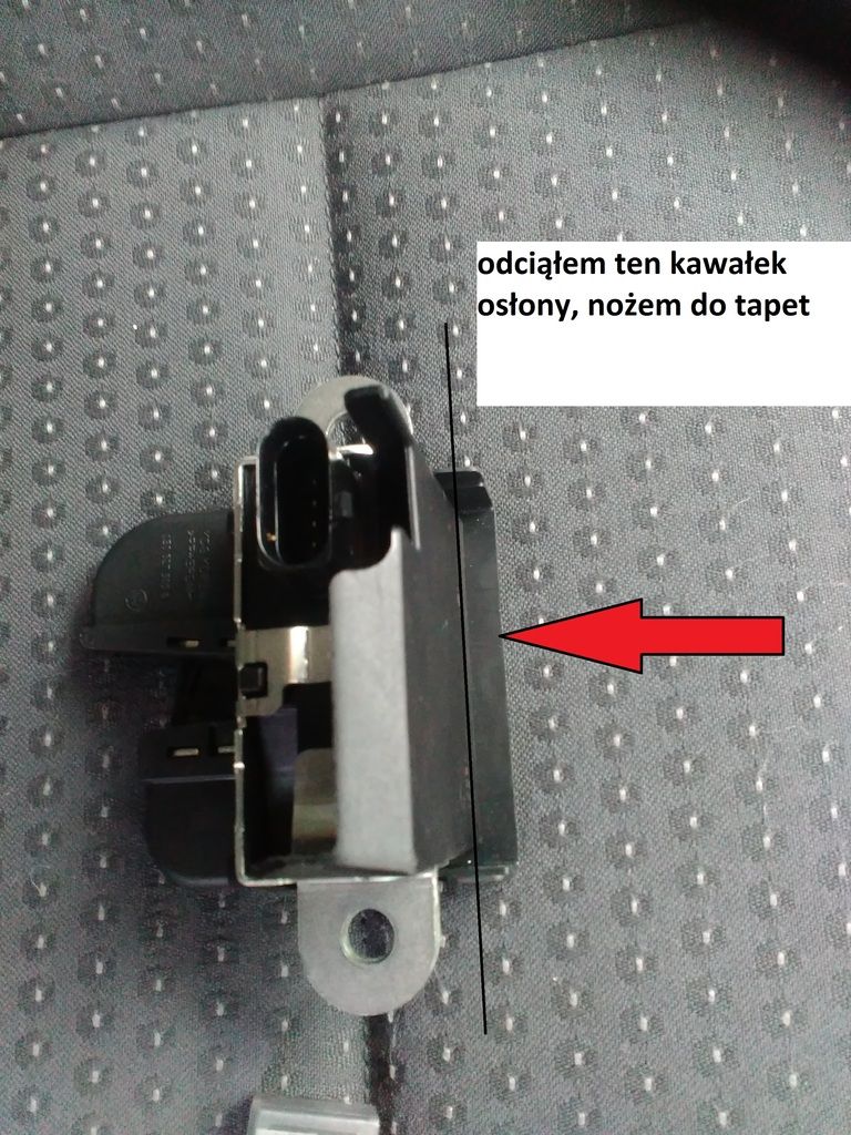

Cześć może komuś pomogę, miałem w moim Touranie zamek klapy z tą nieszczęsną sprężynką, naprawiłem ale niestety działało jakiś miesiąc i sprężynka znów pękła, zostało mi kupić zamek, na allegro zamki do tourana zaczynają się od 160+przesyłka.
Znalazłem trochę tańsze rozwiązanie, zaryzykowałem i kupiłem na allegro zamek do Volkswagena UP o nr 1S0827505B (mój miał oznaczenie 1T0827505f), musiałem lekko zmodernizować zamek z Up-a , odciąłem (dopasowałem) kawałek czarnej osłony zamka (mogłem przełożyć z mojego, ale moja osłona była porysowana) zamontowałem i działa, w sumie jest taki sam jak od tourana tylko ta osłona jest minimalnie większa no i kosztowała mnie 70 zł z przesyłką.
zdjęcie zamka z nr
linia cięcia [image]
/image]
zdjęcie zamka z nr
/image]- yogicc
