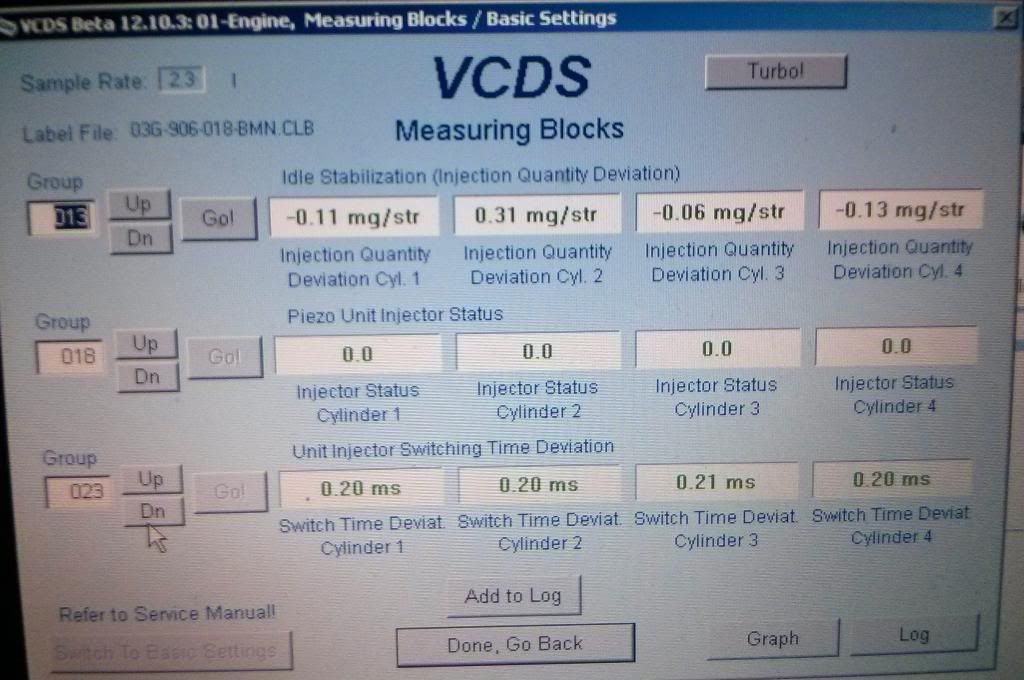

wtryski po wymianie, zupełnie inne auto, w końcu spalanie na wolnych jest 0,6L/h bez klimy
ale idealnie nie jest, bo wymienili tylko 3 sztuki, - jeden był juz zmieniany wcześniej

wachu, sprawdź koniecznie logi...

lock00 pisze:wachu, sprawdź koniecznie logi...
Tzn. ?

Wachu chodzi o logi pompek w odpowiednich blokach pomiarowych za pomocą VCDS.
lock00 przy moim drobnym udziale stworzył zakresy logów m.in. dla silnika BMN. Jest to opisane w oddzielnym wątku.
lock00 poświęcił na ten temat sporo czasu więc życzę udanej lektury.

czyli 013 018 023 ? po powrocie z serwisu było tak:
logi zrobić na wolnych czy w czasie jazdy?
wachu, ,pompki masz piezoelektryczne, logi sie robi na biegu jałowym, dzieki logom Marco_Polo można było takie pompki przetestować ,tutaj masz lekture http://touranklub.pl/forum/viewtopic.php?t=3430

moje logi tutaj - czy wkleic do postu o pompkach?
http://vaglog.rtnet.pl/wachu153_145196.html
