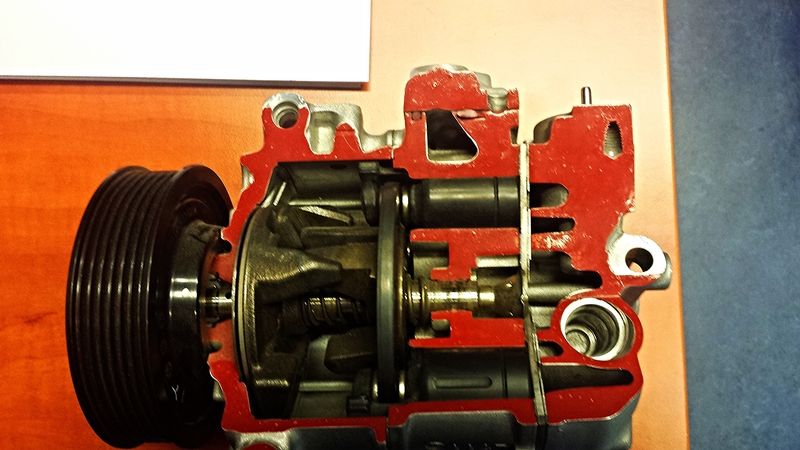

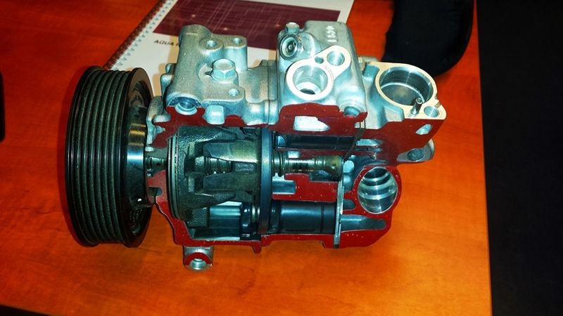

Re: Klimatyzacja nie działa
I co ciekawe w naszych sprezarkach nie ma sprzegielka.. Także nie wiem co mu się zepsuło..

Muti pisze:I co ciekawe w naszych sprezarkach nie ma sprzegielka.. Także nie wiem co mu się zepsuło..
Nztt
Jak niema jak jest. :shock: :?
W PXE16 jest na pewno,
sprężarka kręci się cały czas, jedynie wychylenie tłoczków w środku jest regulowane. Załacza sprężarkę ww. zawór.

hmmm :? to co się stanie jak sprężarka dęba stanie w środku?
Urwie koło pasowe?
Ja u siebie w golfie jestem pewien na 90% że mam sprzęgło....
-- N maja 17, 2015 14:48 --
To nie sprzęgło oporowe?
To koło pasowe.. nie ma sprzegiełka w PXE16 klima kręci sie cały czas.. Dokładnie tak jak Muti pisze
