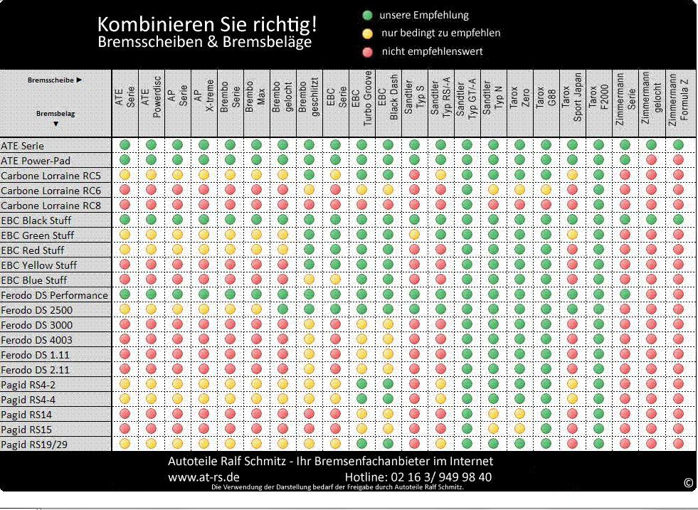

Jako ciekawostkę z niemieckich stron dołączam wyniku testu klocków i tarcz hamulcowych. Wyniki dają dużo do myślenia, w przypadku doboru klocków i tarcz np. łączenie tarcz ATE z klockami EBC (poza zwykłymi "black" nie jest zalecana).. Zerknijcie sami. Tabela pochodzi ze strony www.at-rs.de
