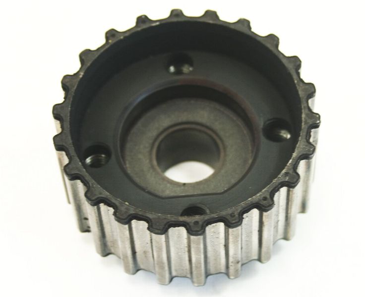

czujnik zostal wymieniony i odziwo stary czujnik jak silnik byl zimny pokazywal kat synch. 0,0 jak sie nagrzalo auto po trasie -6,6. Wymieniony na febi i na goracym teraz pokazuje -2,9 jutro sprawdze jak auto ostygnie czy bedzie -2,9 czy spadnie do zera. Na szczescie mialem gumowa zaslepke to jej fotka z numerem jak by ktos szukal
w dodatku silnik 1.9 tdi BXE nie ma na dole klina, ma go tylko na gorze
kolo dolne 038 105 263 H
