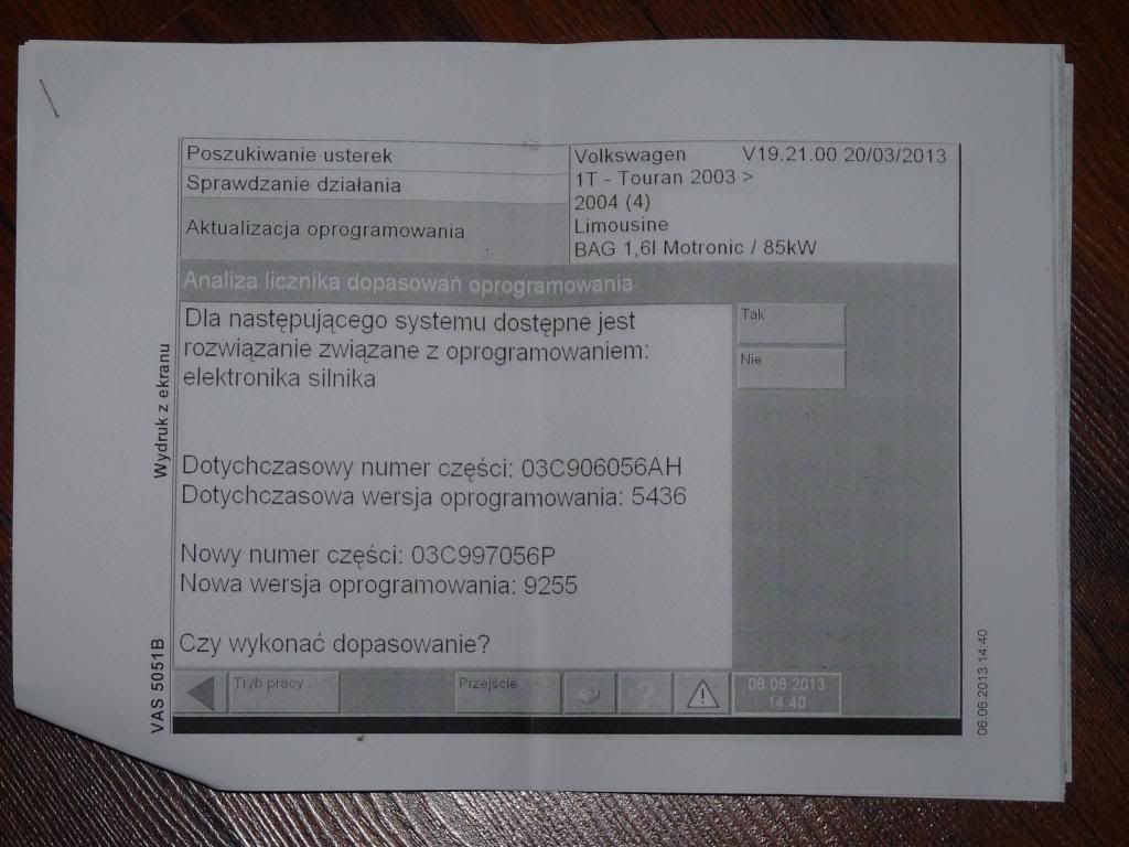

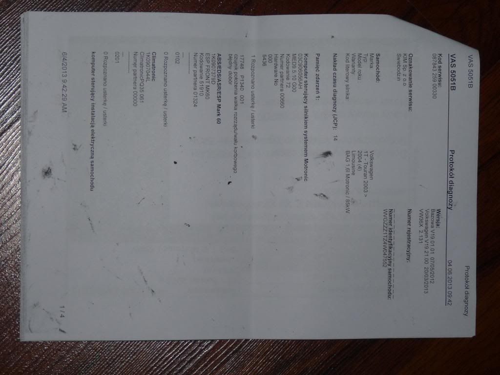

Kris_Poland w linkach masz wszystko co potrzeba:

2. Wydruk usterki czujnika położenia wałka rozrządu/wału korbowego
http://i1254.photobucket.com/albums/hh6 ... d9fd35.jpg
3. Aktualizacja sterownika silnika.
http://i1254.photobucket.com/albums/hh6 ... 4cedbc.jpg
P.S.U mnie po wymianie całego rozrządu auto chodzi super, żadnych błędów nie wywala. Silnik pracuje cichutko, równo...
