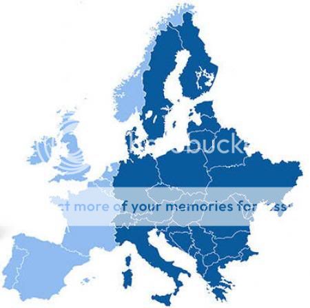

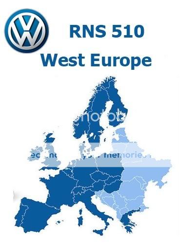

apropo map ma ktos rozpiske co ma w sobie west a co east ? one chyba sie troche pokrywaja tylko ktor ma wtedy lepsza mape na dany kraj czy takie same ?
dodane 17:20
POI z dnia dzisiejszego fotoradary + dodatki
dodane 17:40
Znalazlem podział map .. jak widac polska sie pokrywa .. pytanie teraz czy mapa uzyta w East jest taka sama jak w West czy np. West ma gorsze pokrycie polski ?
