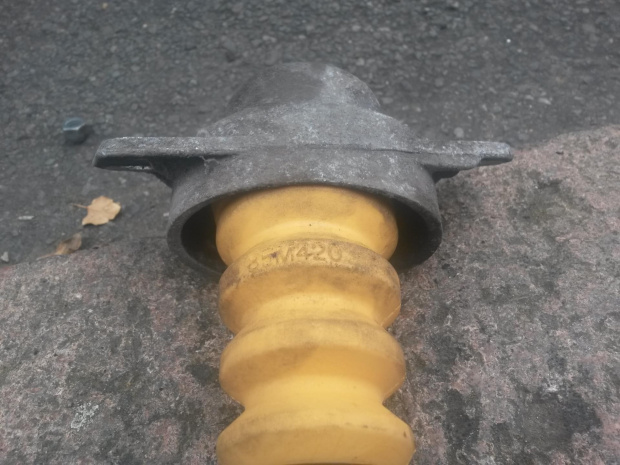

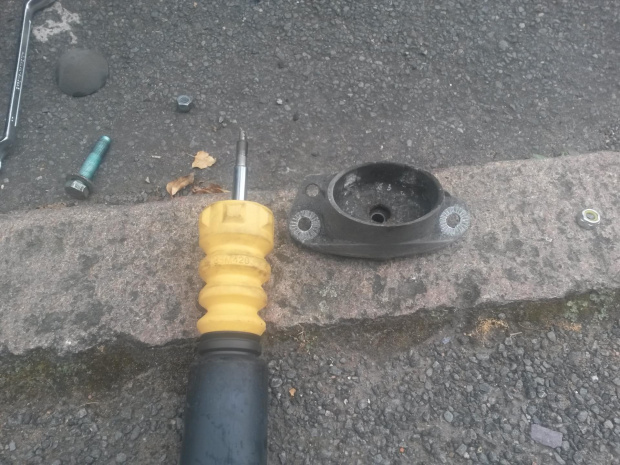

Witam .
Jutro będę wymieniał amorki i odboje z jajowatych na okrągłe, zrobię jakieś fotki . ImageImage Image I tak to wygląda w jajowatych gniazdach . Wielkie podziękowania dla kolegi JEŻA za super manual który mi bardzo pomógł
