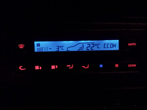

Witam czytałem wasze posty odnośnie zmiany diód i strasznie mocne diody do montowania na pewno będa oślepiać. Studiowałem ten temat na forum passata i najlepsze diody do licznika 20 Mcd bez wymiany rezystora, ja zakupiłem takie diody.I wymieniałem tylko niebieskie 24szt licznik już prawie wcale nie był podświetlony myślałem że są jednak przepalone ale się paliły wymieniłem też w climatroniku 15szt na wyświetlaczu ale zabrakło mi 5 diód :(
niebieska-7-9-mcd
http://allegro.pl/dioda-led-smd-plcc-2- ... 89633.html
są jeszcze takie
czerwona-8-mcd
http://allegro.pl/dioda-led-smd-plcc-2- ... 66124.html
biala-220mcd
http://allegro.pl/dioda-led-smd-plcc2-b ... 23193.html
Tam gdzie są cienie ciemniej świecą stare diody 2,1,2 ułożone symetrycznie
Niewiem jak w nowszych autach ale w pasku b5 wszystkie przyciski czerwone to dioda czerwona 1 przycisk niebieski oczywiście zdjęcia tego nie przedstawiają tak dobrze jak na żywo.
Robiłem to pierwszy raz demontaż licznika 15min tak samo jak w pierwszym poście białą ramke można zdemontować co jest na liczniku. lutowanie zajeło mi 3 godziny

Ma ktoś zdjęcia jak wygląda climatronik po zmianie koloru na biały ?
