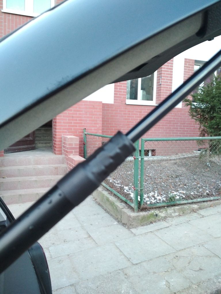

Re: Klapa Bagażnika Otwierana z Pilota.
Po chyba roku od zamówienia w końcu udało mi się zamontować zestaw
Podnośniki nowe firmy Polcar 770N.
Oczywiście były za krótkie więc musiałem dołożyć 4 nakretki M10 rozwiercone wiertłem 10.
Na razie przy -1,5 stopnia działa bez dodatkowych wypychaczy.
https://youtu.be/YW6oCxIxt5s?list=UUvZ_ ... w2dh7heBJw
