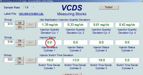

I ja też w temacie pompek (2,0 tdi BKD).
Jak oceniacie ich stan. Pierwszy oprócz tego że odbiega wyrażnie od reszty to cyferki 0,0 migotają podczas logogwania.
Dla pełniejszego obrazu log rozrządu
Bardzo proszę o wsparcie.

Wedlug mojej skromnej wiedzy na 4 cyl nie powinno byc takiej korekcji.

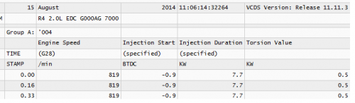

A co powiecie na temat moich pompek
pompki i rozrząd.PNG (106.23 KiB) Przejrzano 3916 razy

czarny73 pisze:A co powiecie na temat moich pompek
wartosci z kanalu 23 sa za wysokie wg 1 strony tego watku.
