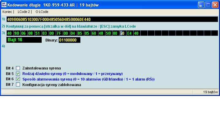

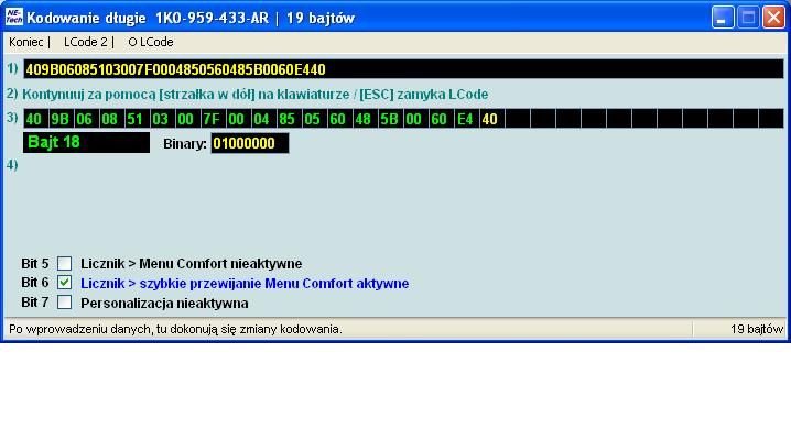

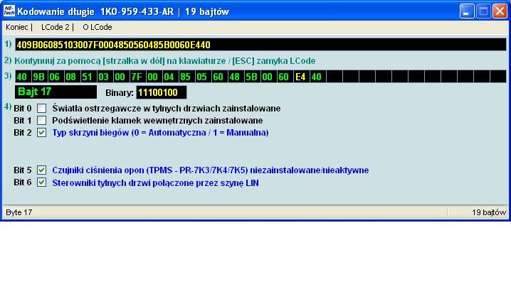

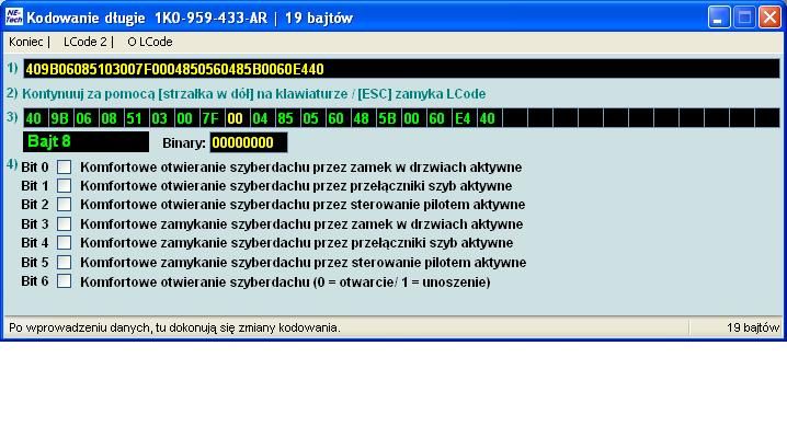

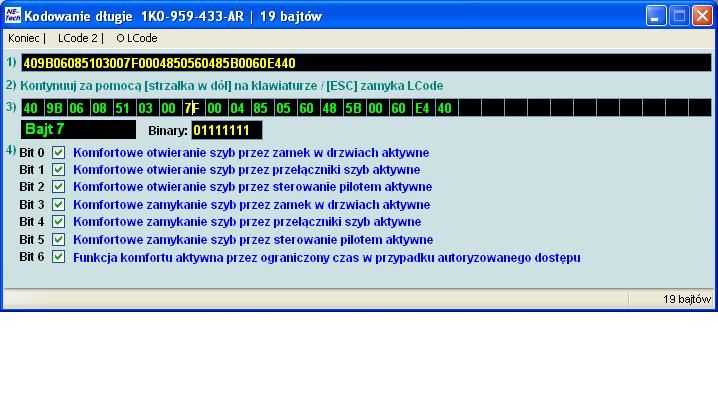

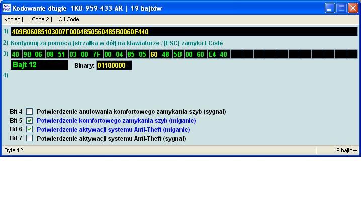

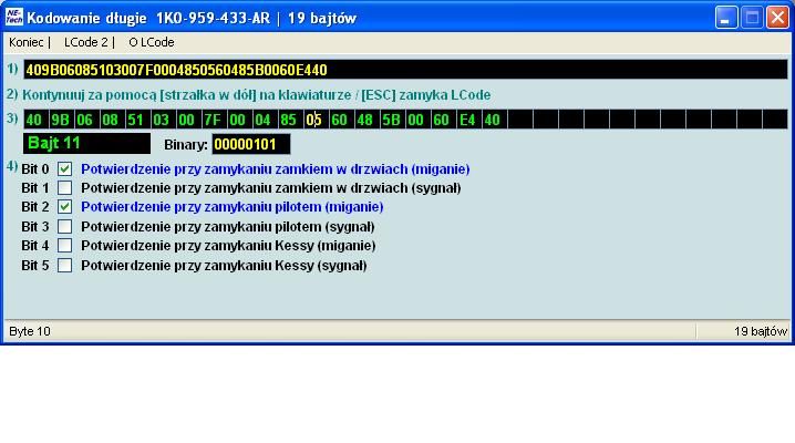

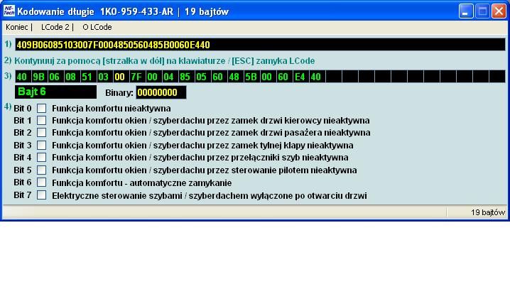

po wymianie komfortu w Caddy na 1K0959433AR nie mogę za czorta zakodować tylnej klapy...
Macie jakieś pomysły co robię źle.
wszystko ustawiałem na podstawie starego i nic nie pomaga
na starym chodzi centralny w klapie na nowym nie.

Podaj stare kodowanie i nowe. Bez zdjęć.
Na Twoim miejscu w nowy sterownik wpisałbym stare kodowanie, a dopiero potem sprawdzałbym poszczególna bajty i bity. W VCDS-ie nie wszystkie opcje są widoczne i próba zaznaczania w pomocniku kodowania poszczególnych bitów (bez przekopiowania starego kodowania) nie da prawidłowego wyniku.

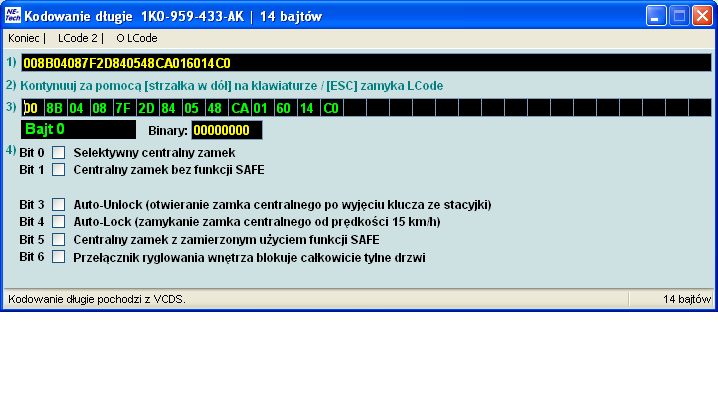

No tak
ale wcześniejszy był 1K0959433AK 14 byte
a ten jest 19 byte

No dobrze - inaczej.
Podaj pełen ciąg 38 cyfr zaznaczony na czerwono dla starego sterownika. Bo w nowym widzimy jaki masz.
OK, doszły nowe posty w czasie pisania odpowiedzi. Daj ciąg 28 cyfr ze starego sterownika

Coś mi się zdaje że 1K0959433AR nie będzie pasował do Caddego
w etce jest tylko jako zamiennik do tourana
Czyżby inne sterowanie tylnym zamkiem?

Re: [46] CCCM Komfort sterownik kodowanie diagnoza VCDS
Post autor: poldiver »
W nowy sterownik najpierw wpisałbym Twoje stare kodowanie 008B04087F2D840548CA016014C05B0060E440
Na czerwono dopisane brakujące bajty z nowego sterownika.
Tak bym zakodował nowy sterownik i sprawdziłbym czy zadziała.
