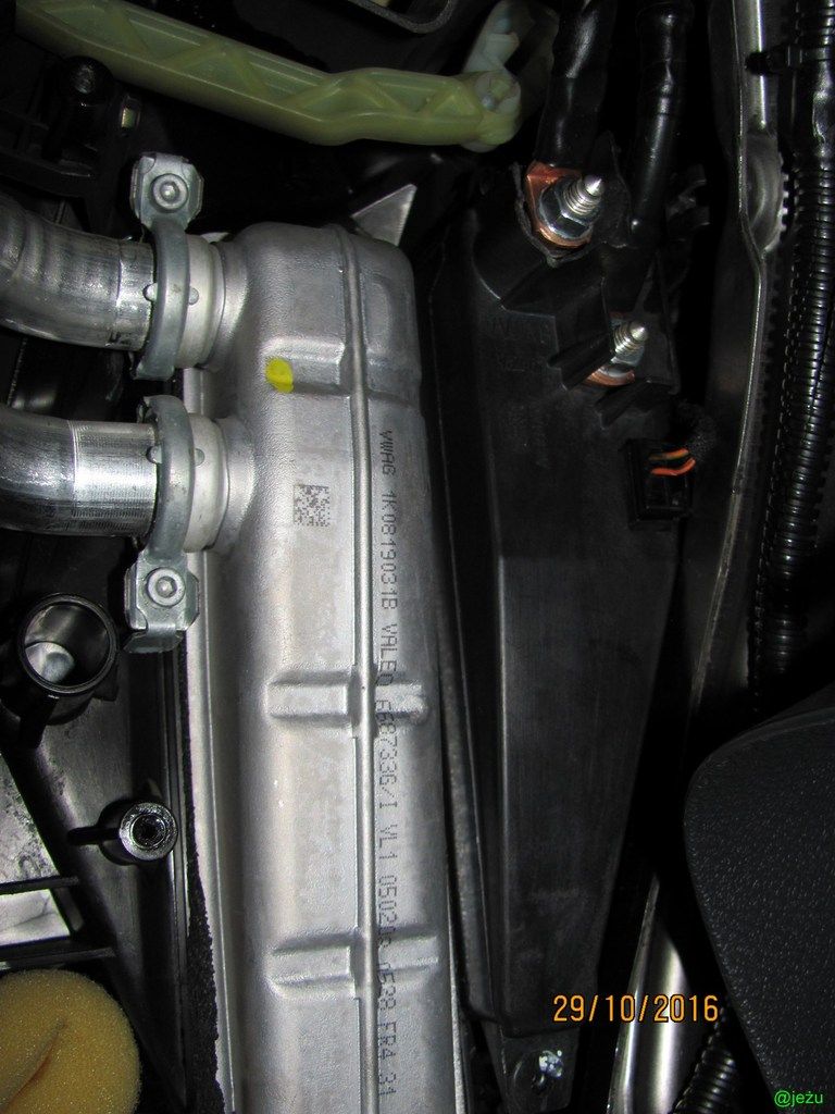

wesol pisze:Do miejsca gdzie powinna byc ta grzalka zeby sie dostac to tu od strony pasazera gdzies za schowkiem? Rozumiem ze usuwamy jakas zaslepke i w jej miejsce wstawiamy ta grzalke?
Nie domontujesz schowek i plastiki od strony kierowcy... Jest zaślepka na kilka torxów...

Re: Elektryczne ogrzewanie dodatkowe PTC
Post autor: tajpej »
tak wygląda ori zamontowana grzałka w nagrzewnicy od strony kierowcy
