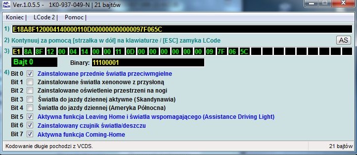

dzięki ustawiłem czułośc i działa całkiem nieźle
ale mam jeszcze jeden problem
jak ustawie dodatkowo bajt 25 bit 5 ( światła do jazdy dziennej aktywne z ADL_ to nie działaja mi Comming home i Leaving Home wogóle ( ani w trybie auto ani jak włącze przełącznikiem na mijania....)

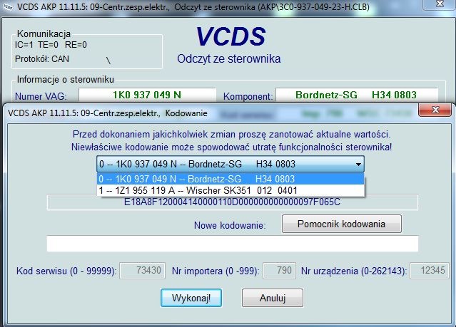

Witam wszystkich. Od jakiegoś czasu walczę w moim aucie z czujnikiem deszczu/zmierzchu i niestety nie udaje mi się go uruchomić.
Jest on zamontowany fabrycznie, ale wszystko wskazuje na to, że nie działa.
W Centralnym zespole elektrycznym nie mam zakładki RLS.
W kodowaniu długim zakodowałem, że czujnik jest zainstalowany, jednak nadal nic nie działa.
Wskazania czujnika nie pokazują żadnych wartości przy zalewaniu/zaciemnianiu.
Światła palą się cały czas jak ustawię przełącznik na tunel.
Na liście nie ma RLS:
Jak sprawić, żeby zakładka RLS pojawiła się w Centralnym zespole elektrycznym? Czy ten czujnik jest zepsuty? Nie wiem jak go sprawdzić jeszcze. Komputer nie pokazuje błędów odnośnie czujnika.

Kamil
- jarry
- Posty: 5698
- Imię:: Rołbert
- Lokalizacja: Łódź
- Podziękował: 584 razy
zobacz czy wiązka hula, w sumie są tylko 3 przewody, +, - i LIN
jeśli wiązka w porządku podmień czujnik na próbę, to powinno wyjaśnić wszystko

Jeżeli po zakodowaniu RLS-a na FIS-ie nie pokazuje się opcja Rain Closing to należy w module komfortu wejść w kodowanie następnie pomocnik kodowania i w Bajcie 9 odhaczyć Bit 2.

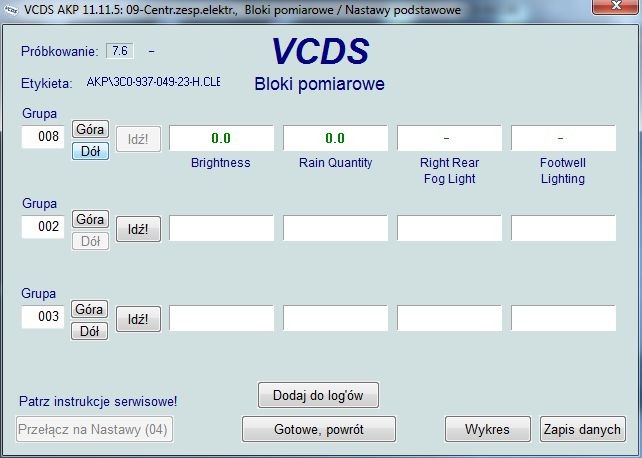

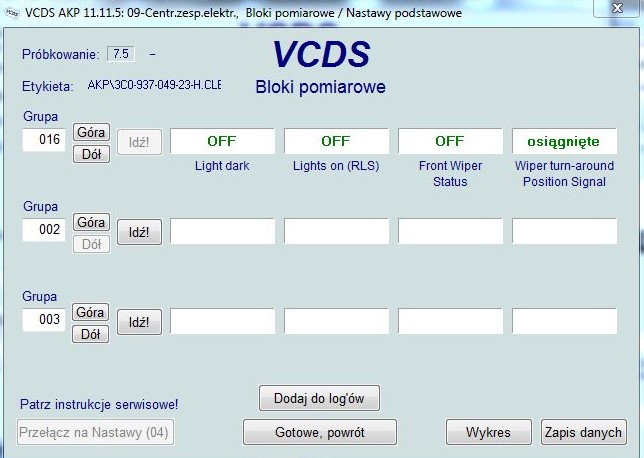

Koledzy ,
walczę chyba od tygodnia z czujnikiem zmierzchu , niestety nie chce działać jak należy w trybie AUTO , mam podobna sytuacje co u kolegi "bob" przy zakodowanych świateł dziennych tryb Ameryka Północna czujnik światłą w ogóle nie reaguje i nie przełącza świateł z trybu dziennego na mijania i odwrotnie mimo poprawnych wartości w blokach 8 i różnych próbach zmiany czułości czujnika który ostatecznie mam ustawiony dla światła 06 i deszczu 0A . Jedyna różnica to taka ze moja wiązka do włącznika świateł jest kpl tj 10 pianowa wiec nie mam co przerabiać instalacji . Przy skanowaniu wyskandują mi takie błędy które po wykasowaniu wracają
Address 09: Cent. Elect. Labels: User\3C0-937-049-23-H.lbl
Control Module Part Number: 3C0 937 049 E HW: 3C0 937 049 E
Component and/or Version: Bordnetz-SG H37 1002
Software Coding: 758B8F210104100000120C000000000000197F0719
Work Shop Code: WSC 01324 785 00200
Additional Info: 1T0955119C Wischer VW358 012 0401 1K0955559AF RLS 210208 046 0204
VCID: 2B5F19759A1E111

problem rozwiązany który tkwił w złym kodowaniu ale teraz wszystko działa jak nalezy
