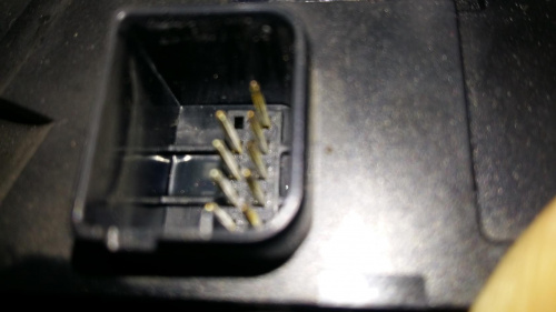

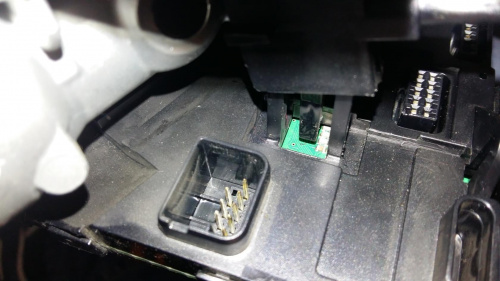

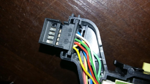

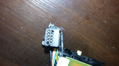

Panowie dziś dopiero udało się wymontować manetkę.yox pisze:... faktycznie teraz mi się rozjaśniłoczyli kodowanie ok, a w innym wątku dziwiłem się skąd ludzie mają takie kodowanie
THX spacewalker czyli... MY8 i MY9
więc... zostaje manetka
Zdjęcia zrobione, (sorki za jakość foto)
piny w module:
manetka piny:
Trochę słabo widać ale w module jest 9 pinów, a w manetce tylko 8.
Jak już wcześniej padło jutro spróbujemy rozdzielić 2 żółte przewody i zobaczymy jaki będzie efekt.
