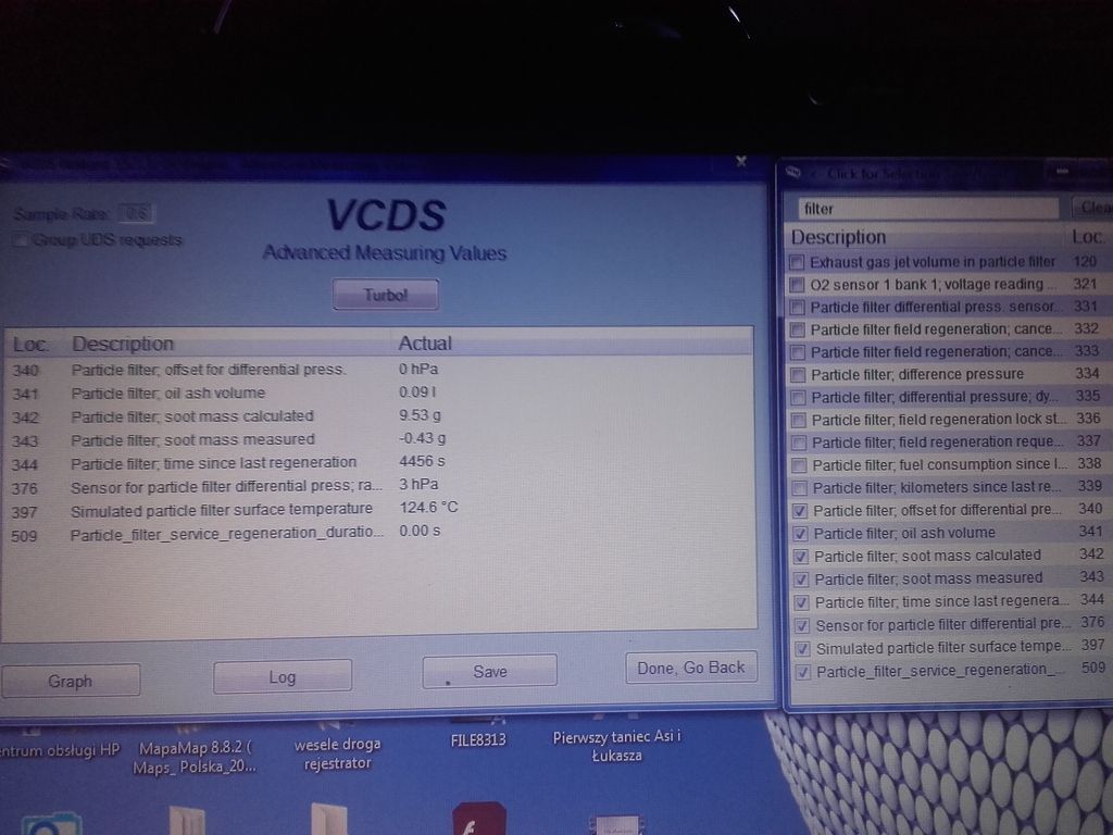

Co powiecie na parametry dpf w moim Touranie?
Nie wiem czy to o te dane dokładnie chodzi ale z tego co doczytałem to w moim aucie nie mam możliwości wejścia w 08 meaasuring blocks
