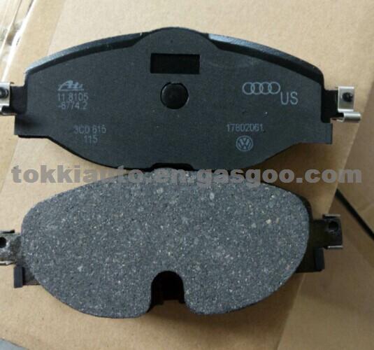

Mam pytanie, czy ktoś z was montował zaciski z MQB pod tarczę 312. Seryjnie auta na platformach PQ mają zaciski ATE. Moje są do wymiany, a sporo jest ofert zacisków TRW (Golf 7, Passat B8).
Tarzcze są identyczne więc chyba powinno pasować, jest tam chyba nieco większy klocek i tłoczek.
Widziałem też opcje montażu zacisków z A4/A5 pod tarczę 320mm ale to już raczej bez przeróbek się nie da.
Ogólnie chce zostać przy feldze 16".
Szukałem zestawów z Sharana ale jarzmo idzie tylko od TRW, a w używce ciężko trafić na wersję 314 mm.
Ktoś ma z Was tej kwesit doświadczenie?

Zastanawiałem się właśnie jak to jest z tym odsadzeniem, bo widziałem że tarcze pod Audi są inne (55 chyba), a jedyna "mała" tarcza 30mm to 314 z Sharana/Tiguana II.
Czyli położenie jarzma w B8 względem piasty jest identyczne jak w VW-PQ/MQB? Jeśli tak bez frezowania się nie obejdzie.
Znalazłem jakiś zestaw zacisku i jarzma za 30 PLN. Stan fatalny ale do przymiarki się nada.
Z nieco innej beczki - zaciski z MQB/Sharan (TRW-57mm) cokolwiek dadzą w stosunku do tych z ATE (54mm)?
Klocki mają inny kształt ale czy powierzchnia jest tam faktycznie większa i da jakąkolwiek poprawę czy nie ma sensu się bawić?

Przypatruje się Waszej rozmowie i na tą chwile nie chciałem nic pisać bo kolega jeszcze zastanawiał się co założyć.
Widzę że myśli najbardziej o zaciskach od MQB i tu mogę coś tam pomóc.
Sam jestem w tej chwili nad kompletowaniem zestawu na 312 z przodu i podmiany z obecnych 288 jakie mam u siebie w Golf 7.
Jak byś kolego mieszkał bliżej mnie to byśmy sprawdzili czy pasuje taki zestaw u Ciebie, mam zaciski pod 312, stare klocki i tarczę na przymiarkę (dzięki koledze z naszego forum) dwa rodzaje śrub przykręcające całe zaciski do zwrotnic i można by było wszystko na spokojnie przymierzyć.
Odnosić się będę do rocznika 2015 bo taki mam i zgłębiałem temat bardziej do tego rocznika (ale montowane są one na pewno przez kilka lat).
Jeżeli chodzi o przednie hamulce w MQB (Golf, Passat, Leon itp.) rozróżniamy w zależności od wersji, mocy silnika itp.:
1ZE / 1ZP – 288x25MM, kolor zacisku srebrny ocynk
1ZF - 276x24MM, kolor zacisku srebrny ocynk
1ZA / 1ZD - 312x25MM, kolor zacisku szary (samochody wyposażone w 1ZA / 1ZD 312MM GREY, GTD i DCC, które w przeciwnym razie miałyby 288 mm)
1ZB / 1LV - 312x25MM, kolor zacisku czerwony GTI/GTD
1ZC / 1ZG - 312x25MM, kolor zacisku niebieski GTE
1LJ - 340x30MM, kolor zacisku czerwony GTI, GTI PP, CLUBSPORT, CLUBSPORT S
1LM - 340x30MM, kolor zacisku czarny, R
Zaciski o kodach: 1ZB/1LV, 1ZC/1ZG są identyczne tylko występują tu różne malowania w zależności do jakiego auta mają być montowane czyli czy do GTI/GTD czy do GTE.
Zaciski te mają rozmiar tłoczka 57 i taki jest wybity na obudowie zacisku.
Takie zaciski spokojnie można znaleźć i kupić na portalach aukcyjnych, ale napiszę tu jak można takie zaciski skompletować o wiele taniej.
VW poszedł (na szczęście) po małej linii oporu i zakładał zaciski pod tarcze 288 w dwóch wersjach ze średnicą tłoczka 55 i 57.
Interesują nas tylko zacisk z tłoczkiem 57 czyli identyczne jak w wersji GTI/GTD i GTE pod tarcze 312.
Przy tym zacisku pod tarcze 288 z tłoczkiem 57 VW założył tylko inne jarzmo, a sam zacisk (czytaj korpus z tłoczkiem jest identyczny jak w GTI/GTD, GTE 312).
Tu pokazuje mój zacisk w aucie pod tarcze 288 i tłoczkiem 57:
Zaciski pod tarczę 288 z tłoczkiem 57 można w bardzo łatwy sposób przerobić z 288 na 312 wymieniając tylko jarzmo.
Nowe jarzmo z TRW (z takiej samej firmy są zaciski) to koszt ok. 150 - 200 zł.
Nr jarzm:
- 8V0615125A (TRW BDA1180)
- 8V0615126A (TRW BDA1181)
Różnica w jarzmie pod tarcze 288 i 312:
A tu kilka zdjęć z zagranicznych forum gdzie takie modyfikacje hamulców robili forumowicze:
W Golf 7 fajnie bo VW od razu założył blachy przeciw błotne już pod tarcze 312 nawet jak były montowane zaciski z tarczami 288.
Piszę tu o przeróbce zacisków 288 na 312 bo cenowo wyjdzie to trochę taniej niż kupowanie czerwonych zacisków od GTI gdzie sprzedający trzymają cenę bo przecież to GTI.
Zacisk z testowego auta z minimalnym nalotem kilometrów (np. ok. 4.000 km) z tarczą 288 i tłoczkiem 57 można na aukcjach kupić w cenie nawet 150 zł/szt. a sam zacisk wygląda jak Nowy.
Sam miałem tak zrobić, ale udało mi się wyrwać zaciski z Passata GTE pod 312 w bardzo dobrych pieniążkach, a że środek przerabiam sobie na niebieski (wersja GTE i R) to będzie dobrze komponować się kolor zacisków do mojego auta.
Zaciski poddaje małej regeneracji, czyszczenie styku kloców, wymiana gumek i smaru prowadniczek, śrub itp.
Jeżeli byś był zainteresowany kupnem i zrobieniem takiej małej regeneracji to mogę podać Ci zestawy z firmy TRW bo z ASO VW (też występują) kosztują 5 razy tyle i to nie żart, a to są te same części z logo TRW co w zestawach z TRW.
Po co przepłacać.
A tu kilka zdjęć moich zacisków i czyszczenia styku klocków w 3 letnich zaciskach (nieźle zawalone jak na 3 lata):
A tu z nowymi felgami 18-taki:
Dobra kończę bo już dość długi temat.
Masz jakieś pytania to śmiało.

Tomku - świetne foty ale jest w moim przypadku "mały" problem. Szukanie samych jarzm nic mi nie da, bo ja mam zaciski ATE (Passat B6), a że jeden mam do wymiany a regeneracja się nie powiodła (zbyt mocna korozja w okolicy mocowania osłony pyłowej) szukam alternatywy.
Zastanawiałem się nad tarczami 314 (zaciski 7N0) ale odpuściłem, bo tarcze są OK tylko klocki mam do do wywalenia (no chyba, że te 2 mm po średnicy i 5 mm na grubości tarczy nie zrobią temu kompletowi różnicy...).
Stąd pomysł aby w cenie zacisków ATE kupić zestaw z MQB. Mocowanie gumek w TRW jest nieco inne i tu bym nie miał obaw o powodzenie regeneracji. Poza tym klocek jest nieco większy. Tu jednak zrodziło się kolejne pytanie - na wielu aukcjach widzę klocki niejako przycięte:
Ale widać też czasami klocki pełne:
Te drugie pod jakim numerem występują, bo pod żadnym z ETKA nie mogę ich znaleźć.

radekrp90 źle mnie zrozumiałeś, musisz wymienić cały zacisk na taki od MQB, ale masz alternatywę, albo szukać np. od GTI/GTD/GTE całe zaciski i płacić za to że były montowane w takich wersjach, albo poszukać z normalnego auta np. 1.6 TDI całego zacisku pod tarcze 288 z tłoczkiem 57 i podmienić tylko jarzmo, wyjdzie pewnie trochę taniej.
A klocki pełne mają np. numer: 5Q0698151F
Tu masz dobry zestaw w małych pieniążkach:
https://allegrolokalnie.pl/oferta/swap- ... -skoda-vag

Dzięki za odp. Nadal się zastanawiam nad tymi 314, bo one mają największy klocek ze wszystkich PQ/MQB (zacisk jak w nowszych VR6 3.6).
Ale one wymuszają zastosowanie większej tarczy od razu, nie dają mi opcji na przetestowanie na obecnych, nadal dobrych, tarczach 312mm.
Jak widzę, klocek wystaje z każdej strony tarczy po około 1-2 mm oraz po stronie zewnętrznej klocek ma jakieś 5-6 mm do tarczy. To już stanowczo za dużo i pewnie przy lepszej okazji by wypadł.
