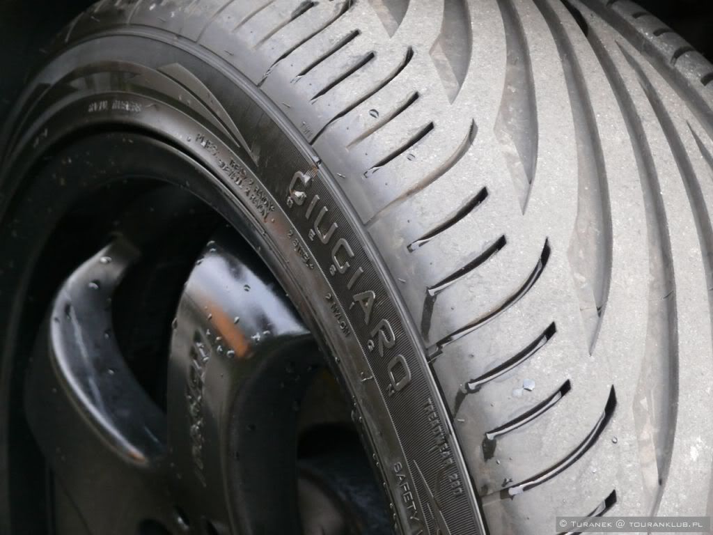

{10.08.2012}Prostowanie felg, założone używane opony.
Już dłużej nie mogłem słuchać wycia wyząbkowanych, na dodatek łysych Goodyearów. W serwisie opon zaproponowali używane Vredestein Ultrac Sessanta 225/40R18 92Y - 4 sztuki za 1300 PLN. Oczywiście przed założeniem felgi zostały wyprostowane (400 PLN) i poprosiłem nowe ukryte wentyle (48 PLN), bo w dwóch jeden spec po łataniu zniszczył gwint i można było tylko dopompowywać powietrze
