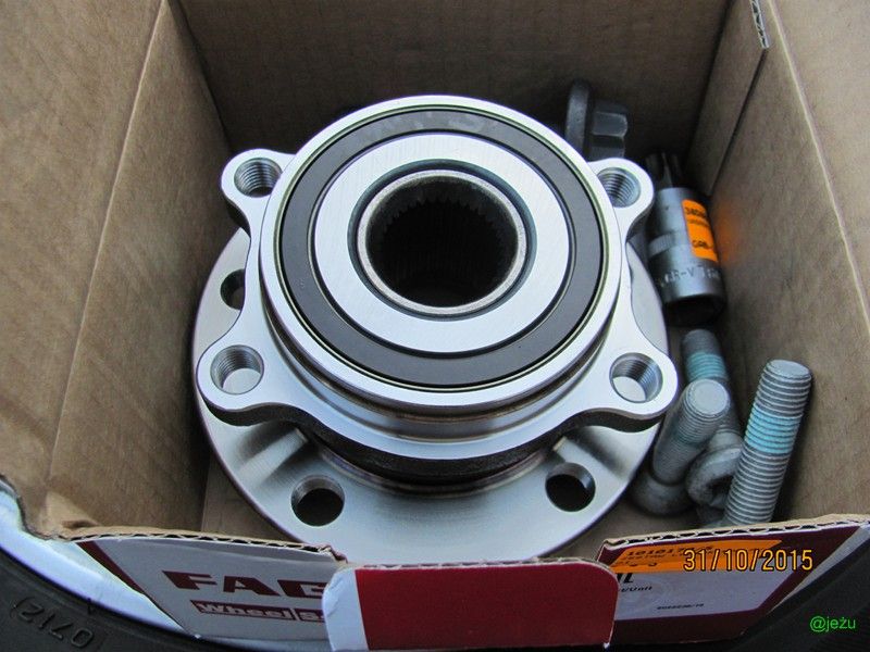

Części: Piasta przód z zestawem śrub
Numer VW: 1T0498621
Polecam markowe produkty typu:
FAG: 713610610
SKF: VKBA3643
SNR: R154.56

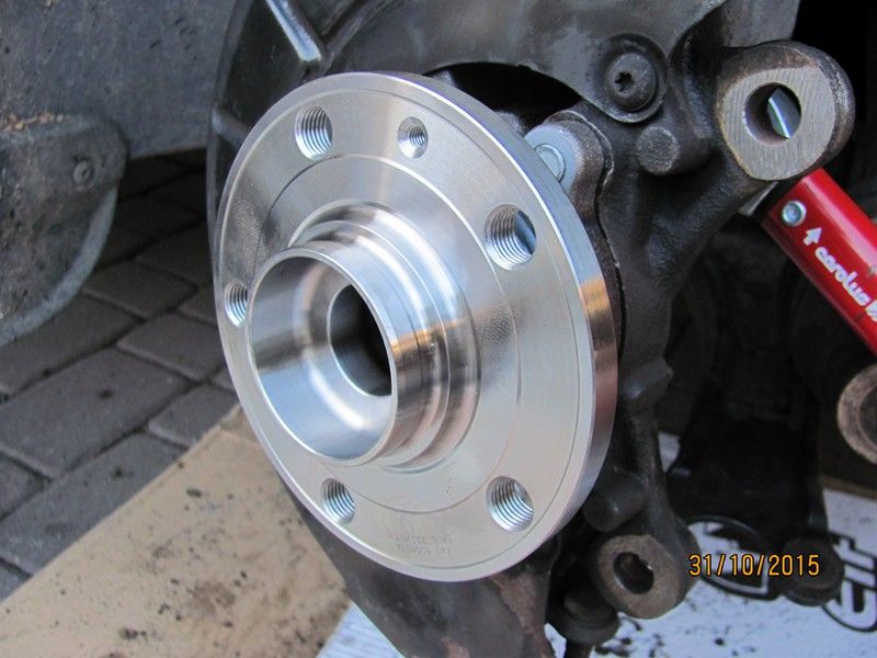

:arrow: Zaczynamy od zabezpieczenia samochodu przed stoczeniem. Luzujemy lekko śruby koła podnosimy do góry autko, odkręcamy i ściągamy koło…

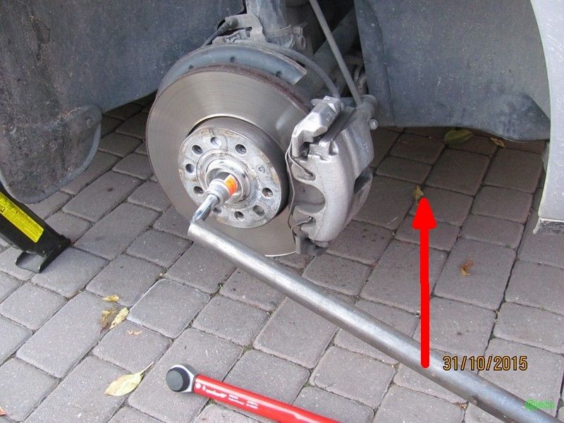

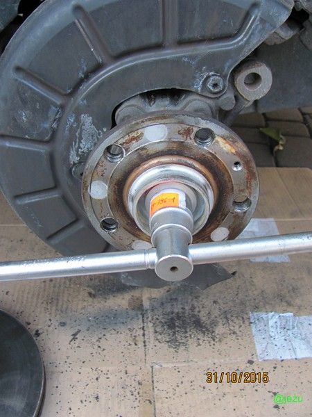

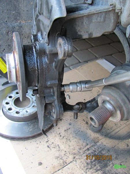

:arrow: Luzujemy śrubę centralną piasty (pomoc osoby drugiej naciska na hamulec)...

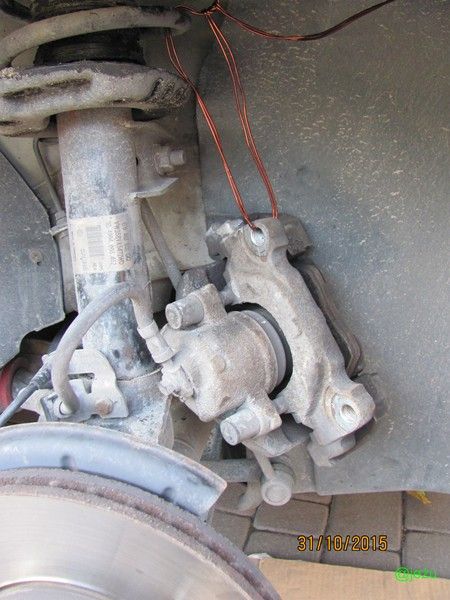

:arrow: Demontujemy zacisk hamulcowy i zawieszamy bezpiecznie na sprężynie...

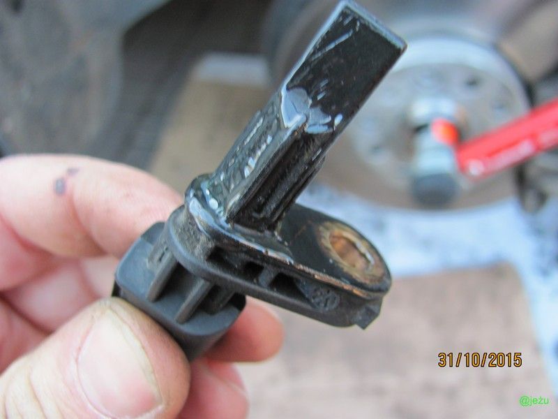

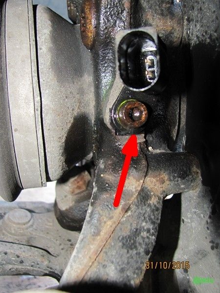

:arrow: Demontujemy czujnik ABS-u…

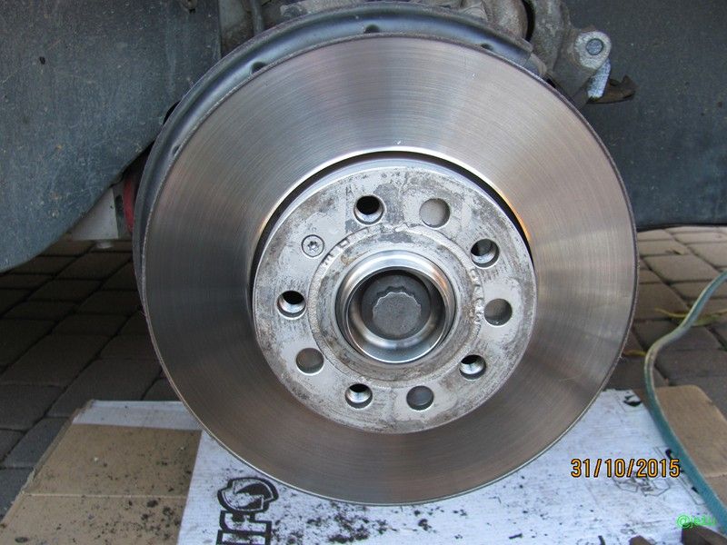

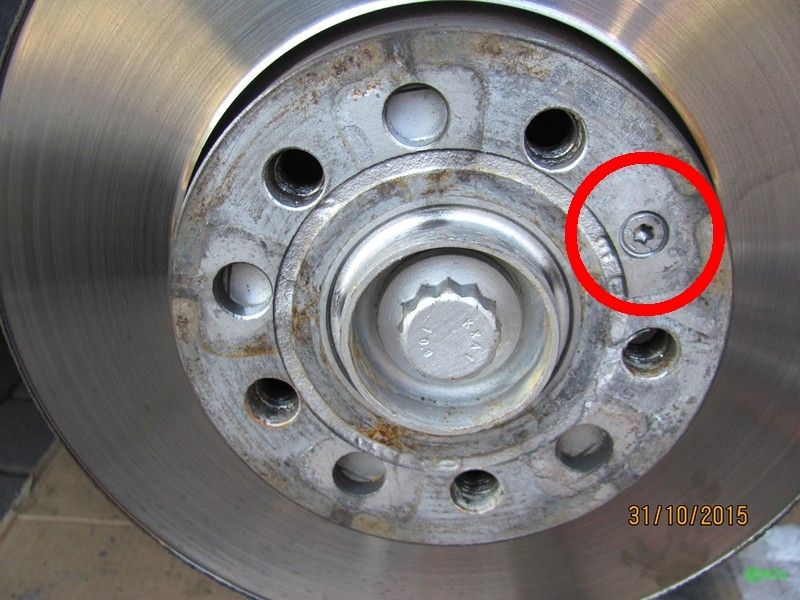

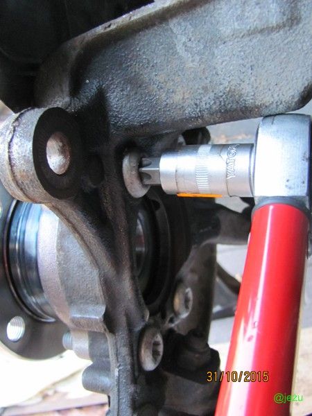

:arrow: Odkręcamy śrubkę torx mocującą tarczę hamulcową do piasty i demontujemy ją …
:arrow: Wykręcamy śrubę centralną piasty …

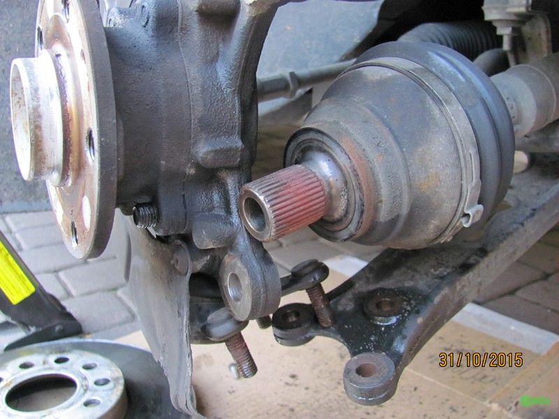

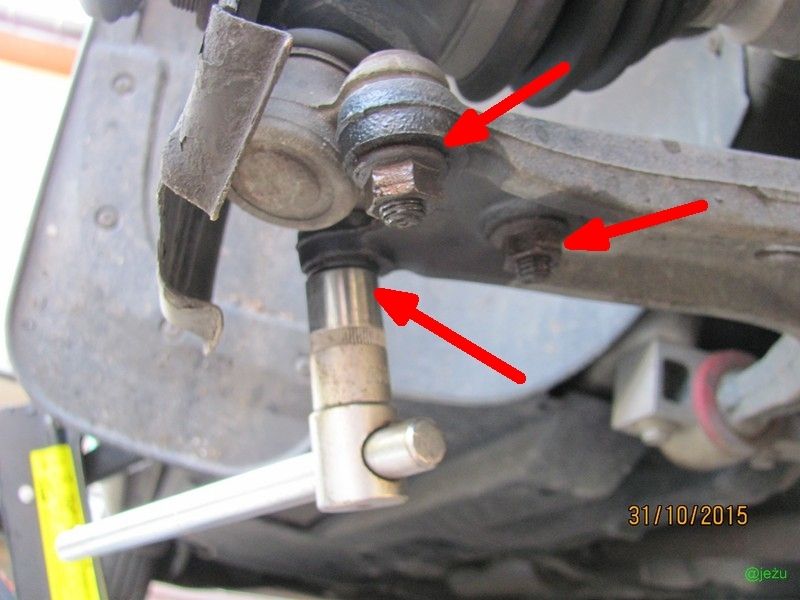

:arrow: Okręcamy trzy nakrętki i wyjmujemy sworzeń z wahacza…

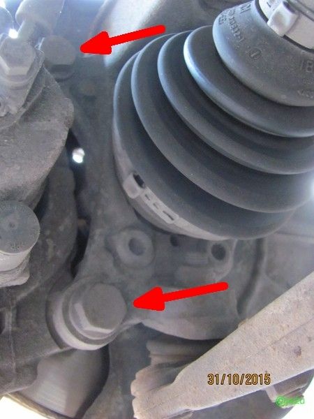

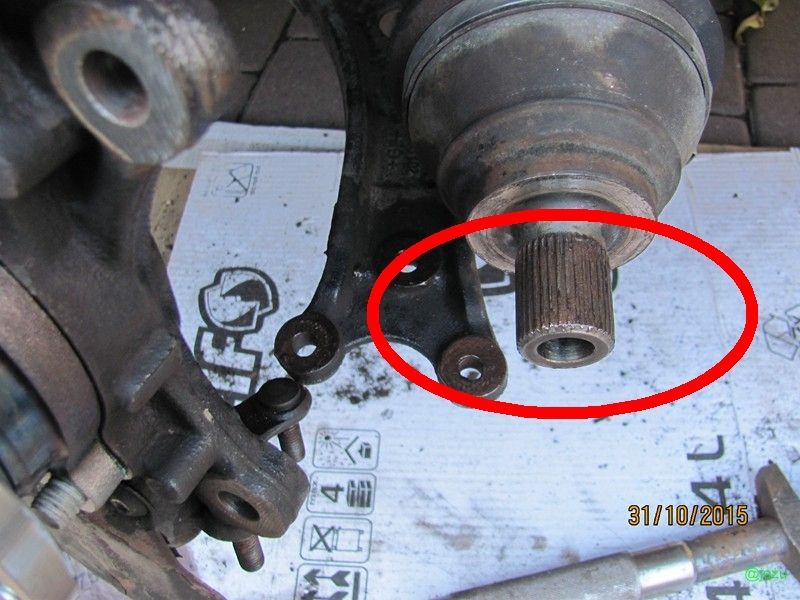

:arrow: Wyciągamy przegub napędowy z piasty odciągając w kierunku skrzyni…

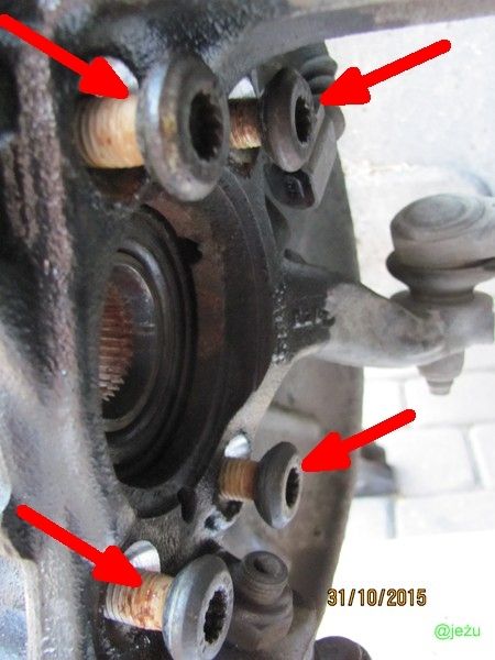

:arrow: Wykręcamy cztery śruby…i wyjmujemy piastę z obudowy zwrotnicy

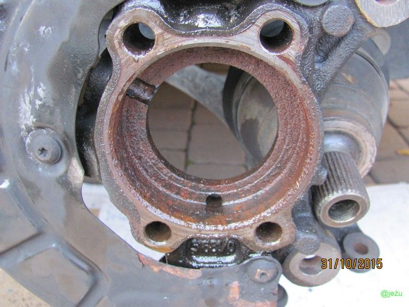

:arrow: Zamontowanie przebiega w odwrotnym kierunku pamiętając w szczególności o porządnym wyczyszczeniu gniazda piasty i czujnika abs, prawidłowym zamocowaniu części układu hamulcowego, napędowego. Nie zapomnijmy o posmarowaniu czujnika abs i frezu półosi. Chyba najważniejsza uwaga to podczas dokręcania śruby półosi napędowej koła samochodu nie powinny jeszcze dotykać powierzchni. W przeciwnym razie łożysko koła może ulec przeciążeniu i uszkodzeniu. Oczywiście zalecana wymiana wszystkich śrub mocujących piastę. (są w zestawie)
:arrow: Momenty dokręcenia.
Śruba centralna piasty śruba z łbem sześciokątnym/dwunastokątnym (bez rowkowania) - 200 Nm i obrócić dodatkowo o 180°
Śruby mocujące piastę do zwrotnicy - 70 Nm i obrócić dodatkowo o 90°
Śruby mocowania zacisku do zwrotnicy - 190Nm
Śruba imbus mocująca czujnik Abs - 8 Nm
Śruba torx tarczy hamulcowej - 4 Nm
Śruby koła - 120Nm
:arrow: Mam nadzieję że się przyda... Dziękuję za chwilę uwagi... :bry:
U mnie to było nie wykonalne.... :P

Jak dociągnąłem 200Nm to później może poszło około 45°. Więcej nie chciało.... ;)

Manual rewelacja :oki: . Mam pytanie dotyczące ponownego montażu przegubu zewnętrznego- czy przegub w piastę wszedł bez problemu(w sensie czy lekko wchodził we frezy)? I jeszcze jedno- czemu nie wybijałeś sworznia dolnego wahacza ze zwrotnicy?
Re: [Manual] Wymiana piasty przód
Przegub wszedł spowrotem jak w masło... jak widzisz posmarowałem go także...
Lepiej i prościej jest odkręcić sworzeń od wahacza niż wybić go ze zwrotnicy... Przy tej operacji możesz też niechcący uszkodzić gumowa osłonę sworznia...

BTW nie było problemu z czujnikiem ABS ?? to dziadostwo często nie chcę wyjść po dobroci :P
Nie... Jedynie co mi troszkę czasu zajęło to udzielenie piasty od zwrotnicy. Jak widać było tam troszkę rdzy.... Ale ogólnie operacja przeszła bezproblemowo.. :uklon:

Ja jak ostatnio wymieniałem u siebie piaste to czujnika abs nie wykrecałem,ale za to wszystkie 4 sruby od piasty musiałem odciąc
Posty: 4967
Właśnie też na mrozie wymieniłem piastę przednia w 1t2. Śruba centralna na klucz nasadowy 6 karny 27 potrzebne imbus 7 mm do odkręcenia prowadnic zacisku hamulcowego torx t30 do odkręcenia śrubki tarczy hamulcowej no i do tych 4 śrub piasty spline M12.. To fakt trzeba młotkiem przydzwonic w stara piastę parę razy by oddzielić ja od zwrotnicy. Czujnik ABS nie ruszamy. Śruby centralnej nie wymieniałem bo dla mnie to bezsens z racji że jest w ori na normalną nasadkę a nie na 12 katna 24 no i poza tym tam czasem też warto przez ten otwór wpakować w przegub trochę smaru. Przecie nie ma sensu wymieniać za każdym razem tej śruby.
