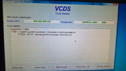

Kolega ma seata Leona 1,6 16V BCB 102KM sama benzynka i zwrócił sie do mnie z tematem Powracającego błędu P1553
Z tego co mówi wymieniacze powymieniali czujnik ciśnienia w kolektorze ssącym ,EGR, czyścili i adoptowali przepustnice (teraz jeździ na podmienionej) kolektor ssący sprawdzony bez żadnych nieszczelności, wymieniony zaworek EVAP , sondy ok zaworek zwrotny przy korku oleju ok , wydech szczelny bez przedmuchów.
Autko łapie błęda po nagrzaniu podczas puszczenia pedału gazu zapala sie "check"
i EPC auto nie reaguje na pedał gazu,obroty falują. Po zgaszeniu i odpaleniu autko znów zachowuje sie normalnie.
Wiem ,że to nie forum seata ale podobne silniki szły w tourankach
Komuś nasuwa sie jeszcze jakaś sugestia co do błędu?
Powracający błąd P1553

Moim skromnym zdaniem to jest cewka zapłonowa, i wszystko co jest z nią związane.

Tylko czy cewka będzie miała wpływ na czujnik ciśnienia w kolektorze ssącym?
Co prawda już czytałem gdzieś post z podobnym przypadkiem i też podejrzenie padło na wypadanie zapłonu podczas obciążenia .
Pójdę tym tropem cewki mam to podmienię 2 sztuki i do testów

Re: Powracający błąd P1553
Dla potomnych
powracający błąd powodował zamiennik zaworu EGR . Po wymianie na ori problem znikł i auto śmiga aż miło
