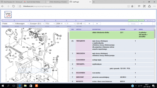

Od jakiegoś czasu zaczął ubywać mi płyn . Z początku myślałem że po ostrzejszej jeździe ale w sumie zimową porą stanąłem autem , otworzyłem maskę i zaśmierdziało mi z okolić grodzi. Po zaświeceniu latarką znalazłem wąż od nagrzewnicy który jest mokry wokół szybko złącza . Na rys. z etki to wąż nr 30.
I teraz pytanie czy jest tam jakiś oring na rurce czy w szybko złączce a może wąż jest do wymiany. Dodam że jeżdżę z lekko odkręconym korkiem aby zmniejszyć ciśnienie. W pół roku dolałem około 10 litrów płynu. :evil:

Nie ma nic. Waz nasuniety na krociec i opaska sprezynujaca zaciska. Jeslibwaz caly to dosc czesto w srodku weza jest brud kamien. Wystarczy wyczyscic i ponownie zalozyc i zacisnac.
Re: Cieknący wąż
Przemek29 pisze:I teraz pytanie czy jest tam jakiś oring na rurce czy w szybko złączce a może wąż jest do wymia
zdemontuj wyczyść i obejrzyj nie ma co gdybać tylko do dzieła
