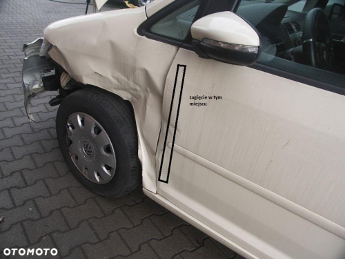

W opisywanym przypadku drzwi są zagięte od miejsca styku z błotnikiem na zewnątrz, tak że widać zawiasy i przelotkę z kablami. Można dłoń włożyć.
Coś jak na foto w zaznaczonym miejscu jest zagięcie i przód drzwi wygięty na zewnątrz:

Uszkodzenie przodu nie tak mocne jak na foto załączonym, ale błotnik pogięty i te drzwi plus felga i nie wiadomo czy coś w zawieszeniu nie ucierpialo. Bo się odbił od koła.cykraz pisze:Najwyżej jak będą problemy to będziesz reklamował naprawę. Ewentualnie możesz kupić drzwi z demobilu, może nawet w kolorze ustrzelisz. Z czym miałeś bliskie spotkanie trzeciego stopnia?
Suzuki Jimny się odbiło
