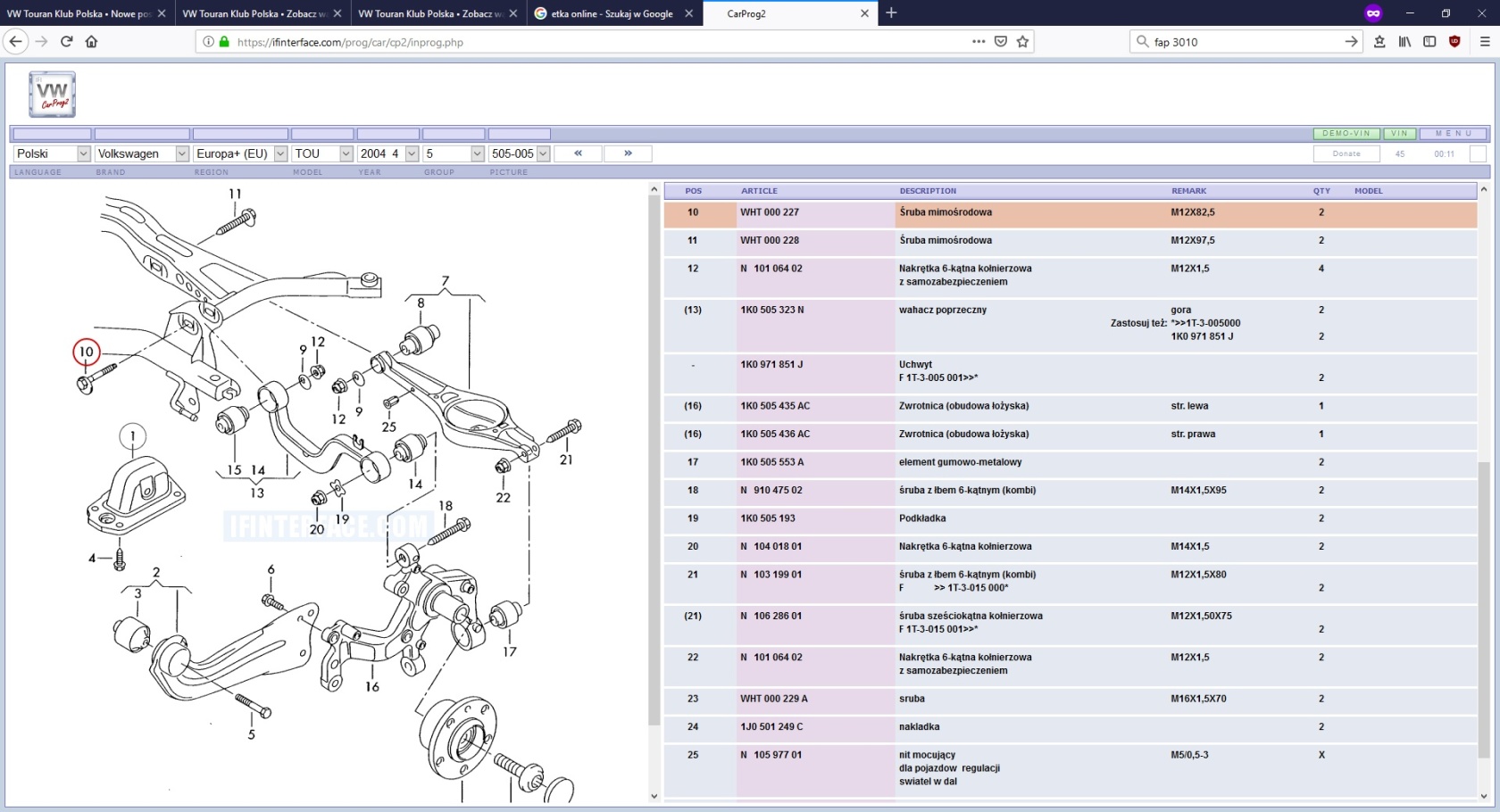

Witam,
zrobił znajomy mi całe tylne zawieszenie, pojechałem na zbieżność i stwierdzili, że nie dadzą rady ustawić bo śruba mimośrodowa dolna jest za krótka, możliwe, że są założone odwrotnie górna z dolną (górna wystaje na 3cm).
Znalazłem na necie podglądowe zdjęcie tych śrub Image
Która z nich jest górna a która dolna?

Jak chcesz to mogę później cyknąć Ci fotki bo mam te dłuższe bo kupowałem w ASO VW do swojego ale nie zostały do tej pory wymienione.

Dłuższa na dolny wahacz a te ze zdjęcia to kpl.do górnego wahacza
