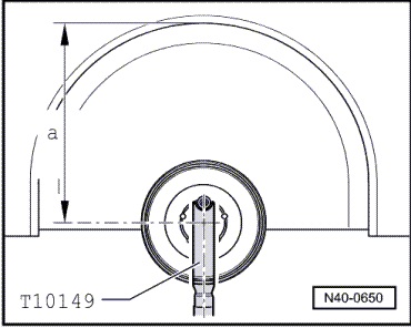

Witam wszystkich, zwracam się z prośbą szczególnie do posiadaczy 1T2 w wersji cross o podanie wysokości zawieszenia mierzonego od podłoża do krawędzi nadkola. Podejrzewam że mam założone sprężyny od zwykłej wersji bo jakoś nisko stoi w porównaniu do innych crossów. Ew. jak by ktoś miał nr fabrycznych sprężyn do crossa 7 osobowego.Z góry bardzo dziękuję.

Posty: 5629
Re: Wysokość zawieszenia touran cross 1T2
Przód
Podwozie Prześwit -a- w mm
Standardowe podwozie (G24/G25/G26) 404 ± 10 mm
Standardowe podwozie z układem aktywnego zawieszenia DCC (G01/G24) 404 ± 10 mm
Podwozie sportowe (G27/G28) 389 ± 10 mm
Podwozie przystosowane do złych nawierzchni (G29/G30) 424 ± 10 mm
Podwozie przystosowane do złych nawierzchni, gaz ziemny (G29) 414 ± 10 mm
CrossTouran (G29) 411 ± 10 mm
BlueMotion (G27) 389 ± 10 mm
ADAC (G24 + F5J + 1JC) 404 ± 10 mm
Tył
Standardowe podwozie (G24/G25/G26) 414 ± 10 mm
Standardowe podwozie z układem aktywnego zawieszenia DCC (G01/G24) 414 ± 10 mm
Podwozie sportowe (G27/G28) 399 ± 10 mm
Podwozie przystosowane do złych nawierzchni (G29/G30) 434 ± 10 mm
Podwozie przystosowane do złych nawierzchni, gaz ziemny (G29) 424 ± 10 mm
CrossTouran (G29) 421 ± 10 mm
BlueMotion (G27) 399 ± 10 mm

Dzięki wielkie za rozpiskę. Z przodu mam sprężyny z oznaczeniem 4 pasków w kolorze pomarańczowym Tył niestety jest skorodowany i nie widać nic. Co oznaczają te 4 pomarańczowe paski ?
