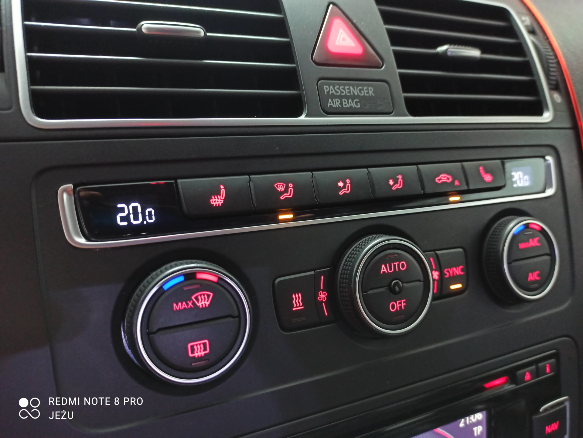

W zeszłym tygodniu kupiłem i zamontowałem zegarek z temp. dla tych z tyłu.... :mrgreen:
Bartek :ok: Mi wyszło tak...

jeżu pisze:
Powiedz jak tak ładnie dociąłeś czym przycinałeś plastik ?
Posty: 5629
Re: Co dziś zrobiłeś dla swojego auta? [2021]
Ostrym nożykiem do tapet na długości mi.in. .... ale był też dremel w narożnikach....
Ostrożnie tak jak Ci pisałem... :oki:
Kurcze niby miałem nożyk do tapet noweczka ale tak twardy ten plastik że masakra. Dremel-a nie miałem ale zamówiłem nowa ramkę i zrobię jeszcze raz :) Teraz będę ostrożniejszy

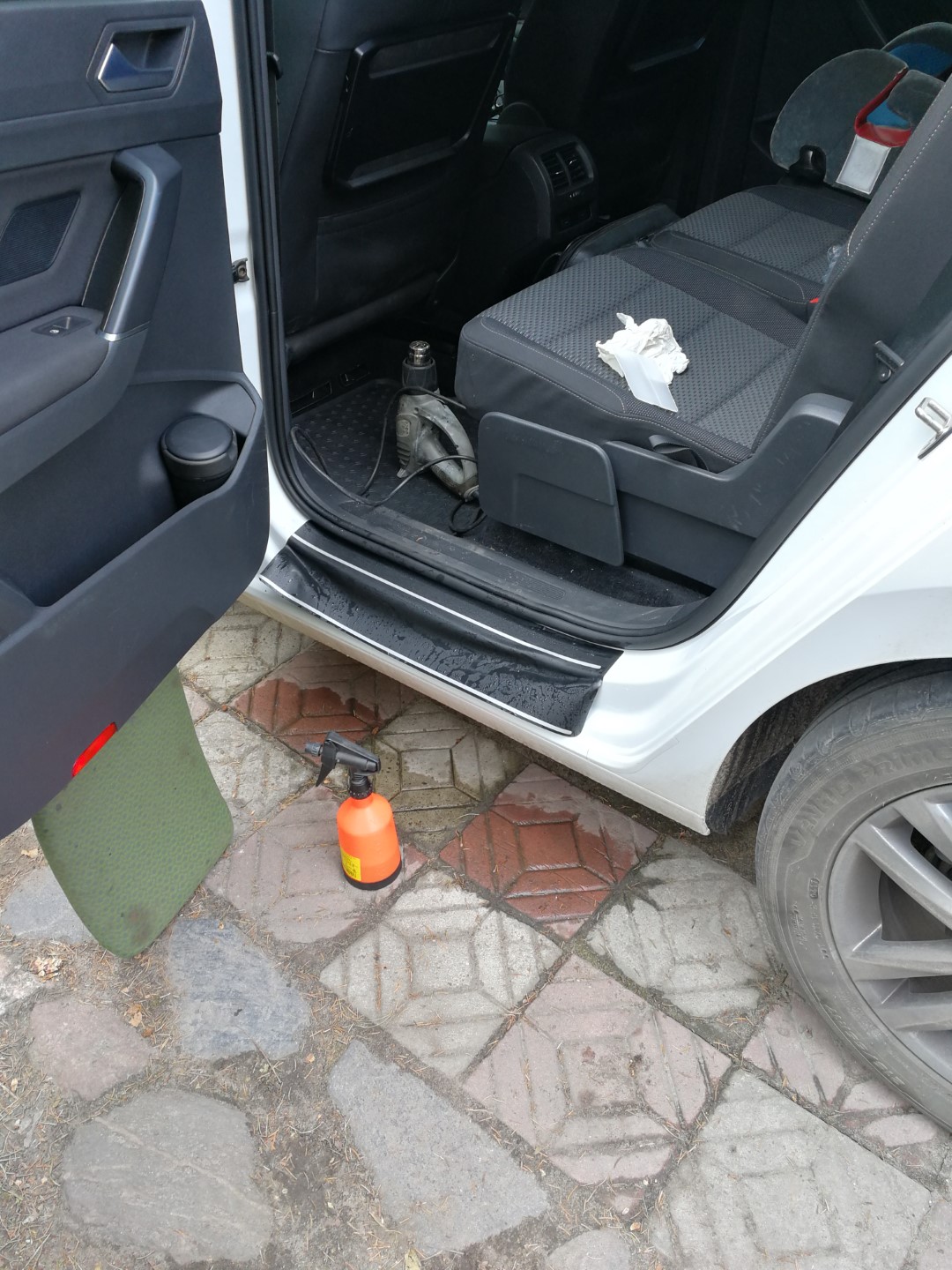

5TA - wkurza mnie, że przy tej klasy aucie za nie małe pieniądze nie ma ochrony na progi przy drzwiach....
RESZTA FOTO:
http://rafroo.dyndns.org:8080/Touran_naklejki_progi/
