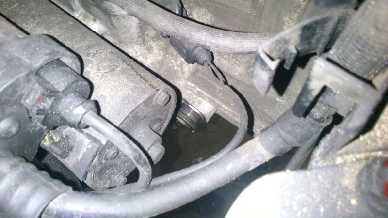

Włącznik świateł cofania jest wkręcony w skrzyni biegów, możesz wyciągnąć wtyczkę i zewrzeć ją kawałkiem przewodu, powinny Ci zaświecić światła cofania.
Wyłącznik powinien być wkręcony gdzieś od góry obudowy skrzyni biegów, ale dokładnie ciężko mi powiedzieć.
To ci powinno pomóc.. Widać wyraźnie wtyczke :)

Dzięki za fotkę, dopiero teraz się za to wziąłem i niestety, zwarcie nie włącza wstecznych.

Nie wiem czy jesteś inwalidą :mrgreen: ale wyżej masz foto od Mutiego (za rozrusznikiem,pod wybierakiem biegów) odepniesz i przestaną świecić to masz winowajce i przestrzegam przed kupnem z zamiennika=porażka :mrgreen:

tak, już znalazłem, odpiałem i jest ok.
Przy okazji muszę zmienić wtyczkę bo miała ułamany zaczep.
Jutro zamawiam oryginał + wtyczka.
