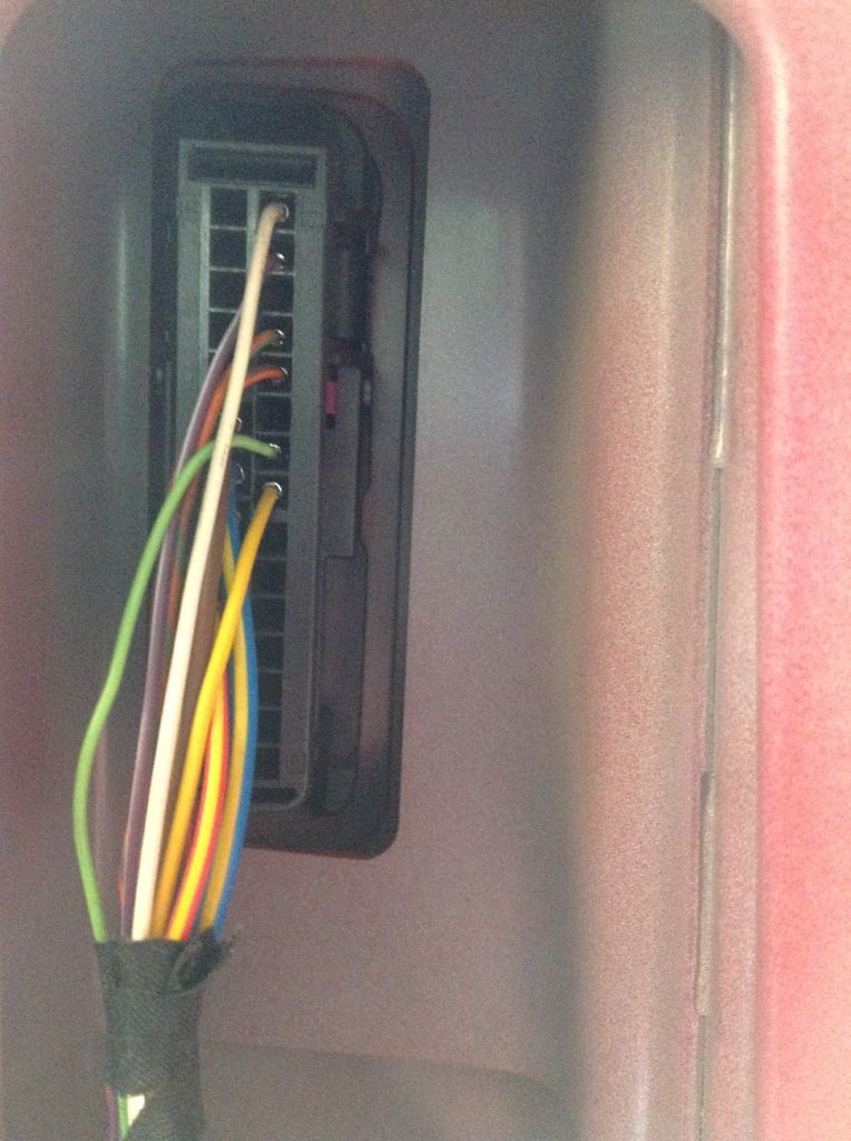

Zbieram się do montażu lampek i głośników w tylnych drzwiach ( szyby korba), zaglądając do wtyczki pod gumową osłoną widzę wtyczkę z dwoma rzędami miejsc na piny cienkie i grube ( wykorzystane są tylko 5 co jest bardzo istotne!!!). Przy użyciu lusterka obejrzałem sobie gniazdo w słupku i znalazłem zamontowane 4 piny cienkie więcej niż w wtyczce. Układ ich jest taki (patrząc z góry) 11011011100000, we wtyczce jest tak 1100000100000. Stąd moje pytanie :
Czy dodatkowe piny mogą być wolne? czy można je wykorzystać do przejścia kabli? czy jeśli są podłączone do jakichś kabli można stwierdzić do jakich i w jakim celu?

no to może ma ktoś fotkę od środka słupka z widocznym gniazdem i z podpisanymi kablami w gnieździe? Cokolwiek od czego mogę zacząć... jest podejrzenie że może instalacja głośnikowa dochodzi do słupka....
aawol, Tak na szybko
http://i1280.photobucket.com/albums/a48 ... acdad9.jpg

wątek o montażu lampek znam na pamięć!!! to moja aktualna lektura obowiązkowa... Tę fotkę widziałem - układ w gnieździe mam tak samo zajęte piny ( te po prawej stronie - mniejsze), kolorów kabli nie widziałem bo osłonę słupka udało mi się ledwie odchylić i nie chcę oberwać kołków. Do pełni szczęścia ( na chwilę obecną) brakuje mi opisania tych pinów ... Jak będę to wiedział podejmę decyzję jakie i ile kabli muszę dołożyć a co za tym idzie ile pinów zamówić.... niemniej jednak choćby skały..... lampki z tyłu muszą być - zamówiłem zresztą ledy do oświetlenia przestrzeni wokół auta.... przy okazji czerwone do ambienta też :mrgreen: księgowa patrzy na mnie bykiem...
21.04. wiem że wolne piny w słupku nie są głośnikowe - wtyczka radia ma puste oczka w miejscu kabli głośników tylnych....
