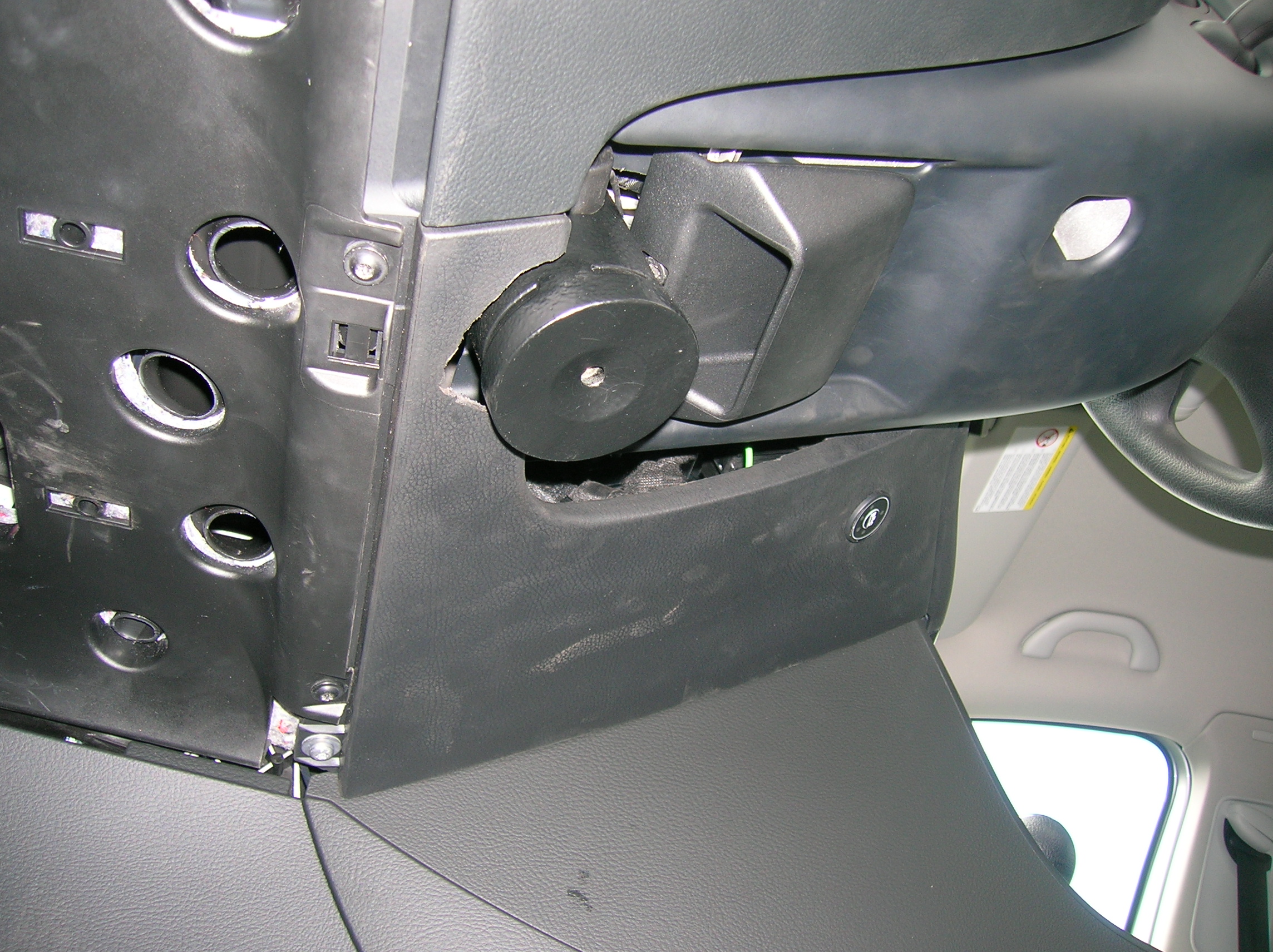

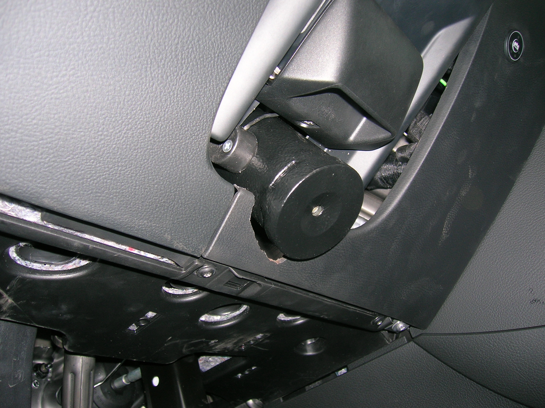

Zamieszczę zdjęcia Zedera w pasacie B6.
Blokada została zamontowana w autoryzowanym serwisie firmy Zeder.
Klient właśnie przyjechał do mnie, aby uratować to co jeszcze można i naprawić to, co zepsuli "fachowcy" podczas montażu.
Obrazek Obrazek Obrazek Obrazek
Osobiście nie polecam tego typu blokady.
Są inne, lepsze zabezpieczenia, które mniej ingerują we wnętrze samochodu.
Zeder przecież nie rozwiązuje problemu z wciągnięciem auta na lawetę !
Nie będę tutaj (na otwartym forum) opisywał, jak można lepiej zabezpieczyć własny samochód, ale na pewno nie trzeba w tym celu wydawać ponad 1000zł i dewastować wnętrze nowego auta.

Ten Zender to męczące na dłuższą metę ale możliwe ze skuteczne.
Zdjecia zamieszczone maja zapewne na celu pokazanie brzydkiego wycięcia tapicerki jednak mnie nie odstraszają bo tego nawet jak zajrzysz od spodu nie widać a foto zrobione aparatem na czuja z wyciągniętej ręki.
