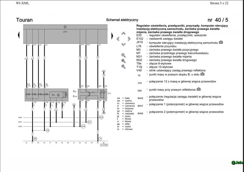

koledzy mam dwa pytanka o wtyczki do lamp przy podmiance na ksenonki
1 .na schemacie ktory wyzej wrzuciłem stara wtyczka ma zajety pin 5,6,7,8,9,10 ,jak spojrzałem u mnie sa tez zajete 1,2,3 - co to jest czy poziomowanie?gdzie te kable wychodza z drugiej strony prozse dokładne miejsce ktore piny?
2 czy te kabelki moge wykorzystac do lamp ksenonowych i popodłaczac do modułu ksenonow ?

,koledzy potrzebuje schemat pokretła siemniającego deske rozdzielcza tourana 2004-06 juz z ksenonami prosze o pomoc jak jest to podłączone bo schemat bez ksenonow juz mam

Uzupełnij profil auta o rocznik!!!andreass211 pisze:ale ja mam całe lampy komplet do wymiany ksenonow całych tylko te trzy kabelki chce wiedziec do czego słuza i czy moge je wykzystac

andreass211 z tego co pamiętam to te trzy pierwsze piny we wtyczkach lamp są od regulacji wysokości świecenia przy zwykłych lampach halogenowych za pomocą regulatora na desce.andreass211 pisze: 1 .na schemacie ktory wyzej wrzuciłem stara wtyczka ma zajety pin 5,6,7,8,9,10 ,jak spojrzałem u mnie sa tez zajete 1,2,3 - co to jest czy poziomowanie?gdzie te kable wychodza z drugiej strony prozse dokładne miejsce ktore piny?

jeżu kolego dzieki za schemacik ale czy to niejest czasem własnie wersja bez ksenonow bo naschemacie jest regulacja jasnosci srodka oswietlenia (E20) i nastawnik zasiegu swiateł(e102) ja ten mam a popodmiance na ksenony niema juz nastawnika zasiegu swiateł wiec jest inaczej i musze wiedziec jak podłaczyc sam regulator jasnosci ddeski prosz mnie poprawic jesli sie myle

Nie widzę innego schematu.....(dziś sprawdziłem) więc wychodzi na to że, podłączasz regulator E20 tak jak na schemacie......andreass211 pisze:jeżu kolego dzieki za schemacik ale czy to niejest czasem własnie wersja bez ksenonow bo naschemacie jest regulacja jasnosci srodka oswietlenia (E20) i nastawnik zasiegu swiateł(e102) ja ten mam a popodmiance na ksenony niema juz nastawnika zasiegu swiateł wiec jest inaczej i musze wiedziec jak podłaczyc sam regulator jasnosci ddeski prosz mnie poprawic jesli sie myle
