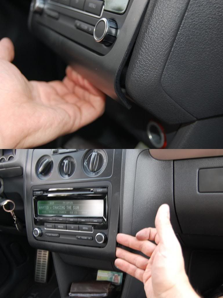

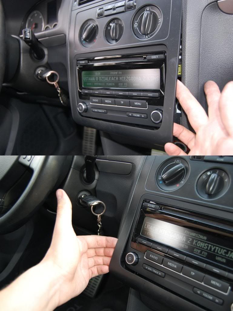

1. Demontujemy ramkę radia zgonie ze zdjęciami zaczynając od dołu.

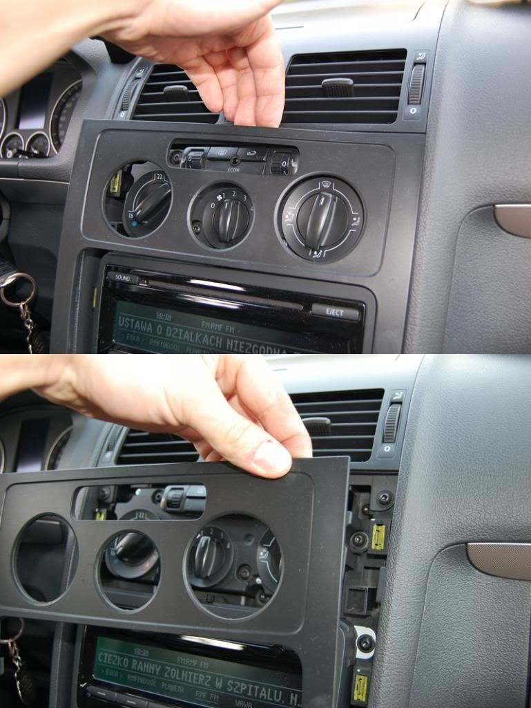

2. Odkręcamy 4 śruby torx od radia, wyjmujemy radio, odkręcamy 4 śruby torx mocujące panel climatic do kokpitu.
3. Odpinamy 3 kostki elektryczne, przy czym w dwóch mniejszych należy najpierw je odbezpieczyć aby dały się wysunąć. Odkręcamy 4 długie śruby tor łączące front panelu z tyłem, w który jest wpięta linka sterująca rozdzielaniem powietrza na poszczególne klapy.

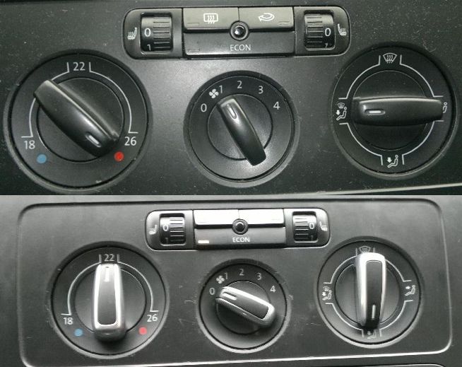

7. Efekt ostateczny.
Efekt zadowalający, cena....

niko02 a nie dałoby się przełożyć całego panelu ? zamiast samych pokręteł .

marnon pisze:niko02 a nie dałoby się przełożyć całego panelu ? zamiast samych pokręteł .
Niestety nie. Nie mam pod ręką zdjęć ale lada dzień postaram się wyjaśnić dlaczego z beetle nie podejdzie.
cheles pisze:U siebie zastanawiam się czy nie poświecić panelu od Passata i spróbować przełożyć same pokrętła.
Obawiam się, że historia będzie podobna.
