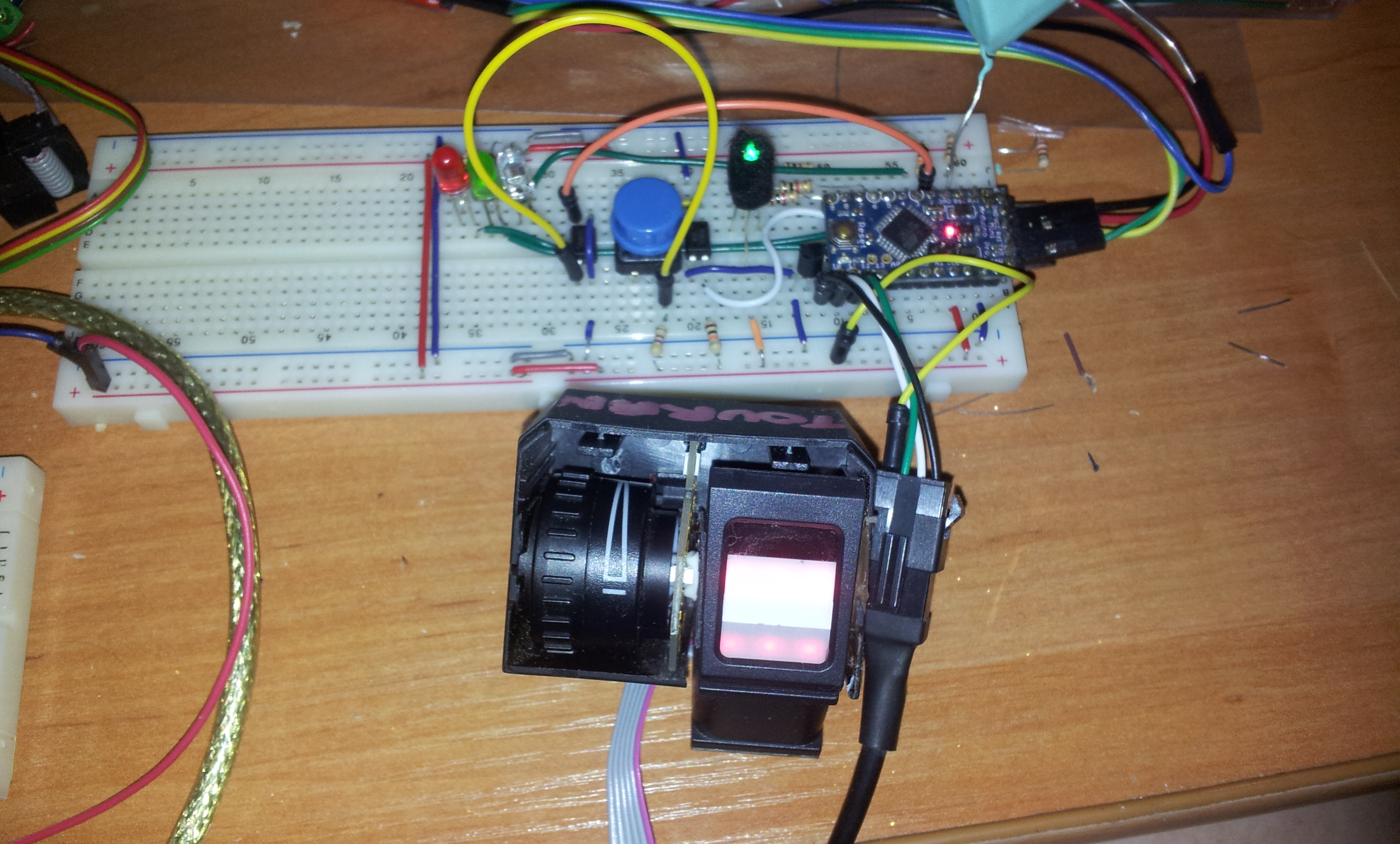

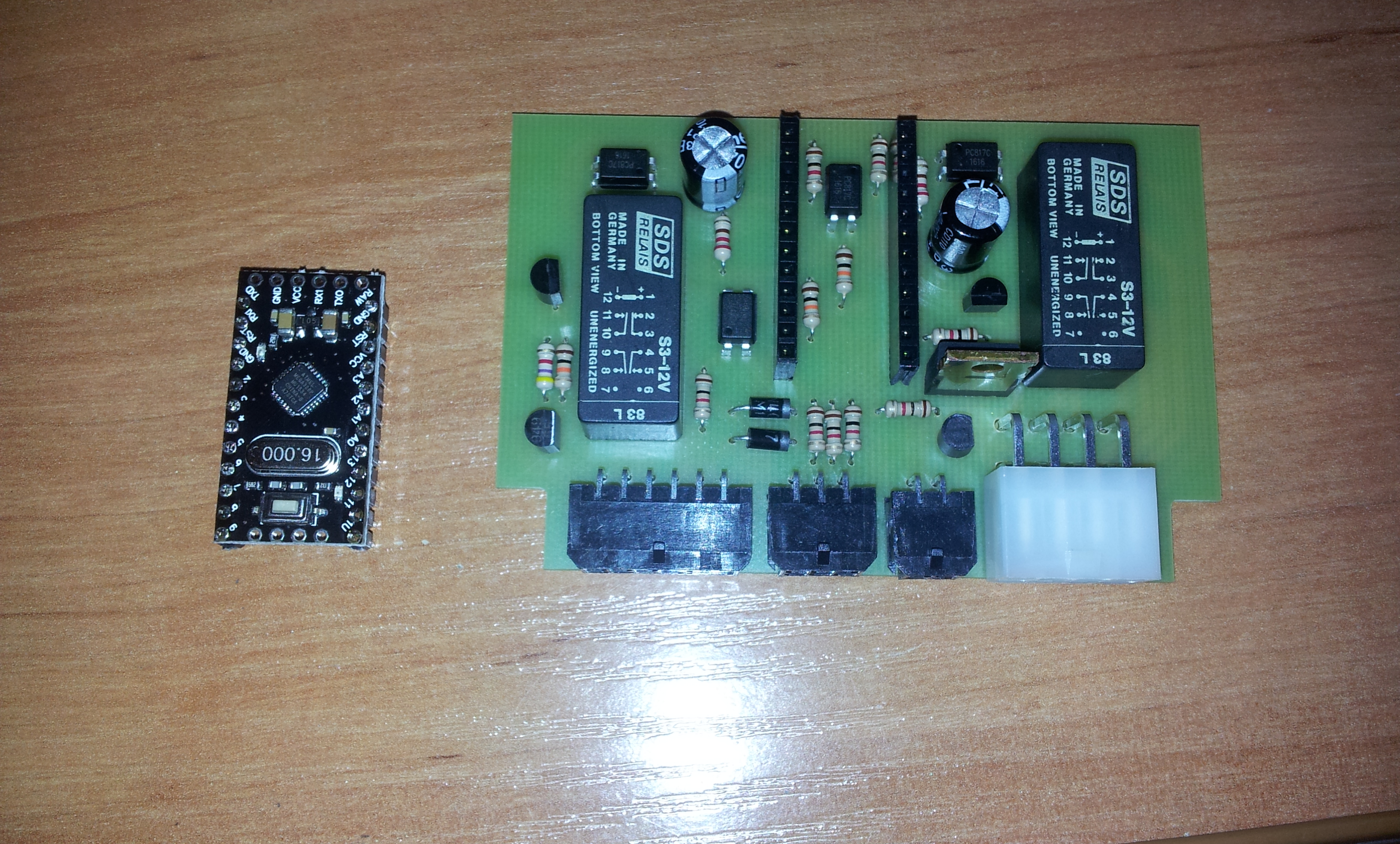

10min na postoju, poniewaz nie ufam czujnikowi ruchu, a samochod mi 3 razy probowali zajumac
(w tym raz im sie udalo - odstawili auto 2 ulice dalej, przydal sie lokalizator)
Dwie pozostale proby nieudane bo po zalozeniu immo nie byli juz w stanie przeskoczyc zabezpieczenia biometrycznego (odcisk palca).
Rzeczywiscie standby mozna by troche podkrecic w GPS.
Immobiliser troche zle zaprojektowalem i aby zmienic jego zasade dzialania, musialbym przeprojektowac plytke (Przetwornik 5V zamiast stabilizatora) i polutowac wszystko od nowa (plus kilka zmian w programie, sterowaniu i dorzucenie standby z watchdogiem na ktoryms pinie) - troche duzo zachodu i ryzyka ze cos 'przestanie dzialac'.
Po za tym... watek zalozylem aby pogadac o tym czy ktos juz to robil w Touranie i ew. 'jak'?, a nie czy ma to wiekszy/mniejszy sens :)

Cos więcej o tej blokadzie biometrycznej?

https://www.youtube.com/channel/UCkEiK7 ... phIQBneiLA
Tam są moje kombinacje, przy filmie z Immobiliserem jest tez opis
Plytka i Proof of concept:
http://www.kaki.pl/immo1.jpeg
http://www.kaki.pl/immo2.jpeg
