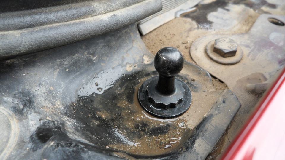

Dodatkowo potrzebuję kupić oryginalną śrubę kulistą na którą zamocowany jest siłownik (znalazłem na aliexpress i na allegro uniwersalne zamienniki ale coś takiego mnie nie interesuje).

Nie mniej jednak szukam jeszcze tej kulistej śruby.

Pozycja nr 7
https://nemigaparts.com/pl/cat_spares/e ... 77/827300/
2K0 827 439 jak chcesz oryginał to kup w ASO
W Benepolu niecałe 10zł za szt http://czesci.benepol.pl/sklep/

Jakim kluczem dokręca/odkręca się takie śruby ??

Nasadka 12 kątna powinna pasować.
