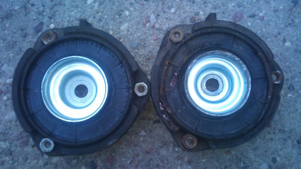

Panowie, ja też miałem dziwne odgłosy - strzelanie przy skręcaniu kierownicą, ale była to ewidentna przyczyna w pękniętej sprężynie. Odłamał się kawałek od góry i później ułamana sprężyna "załatwiła" łożysko (całkowicie się rozsypało) i poduszkę kolumny McPhersona (ost. zdjęcie)

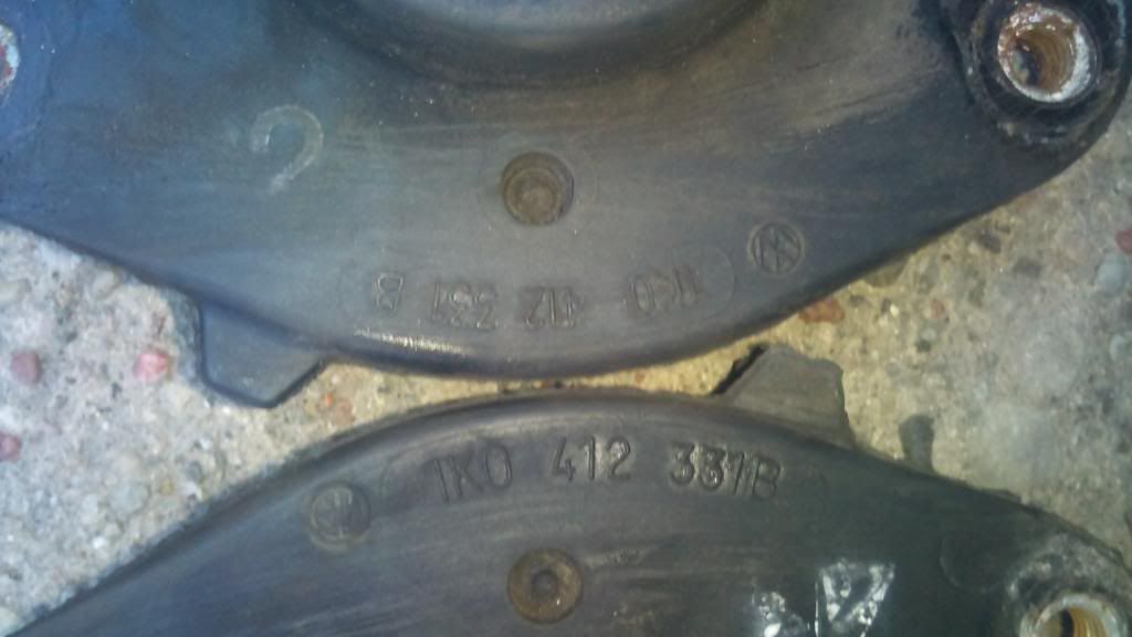

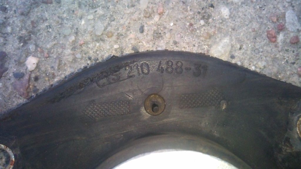

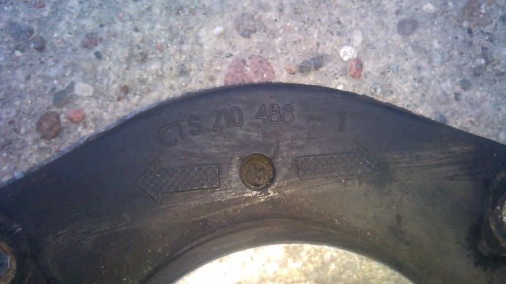

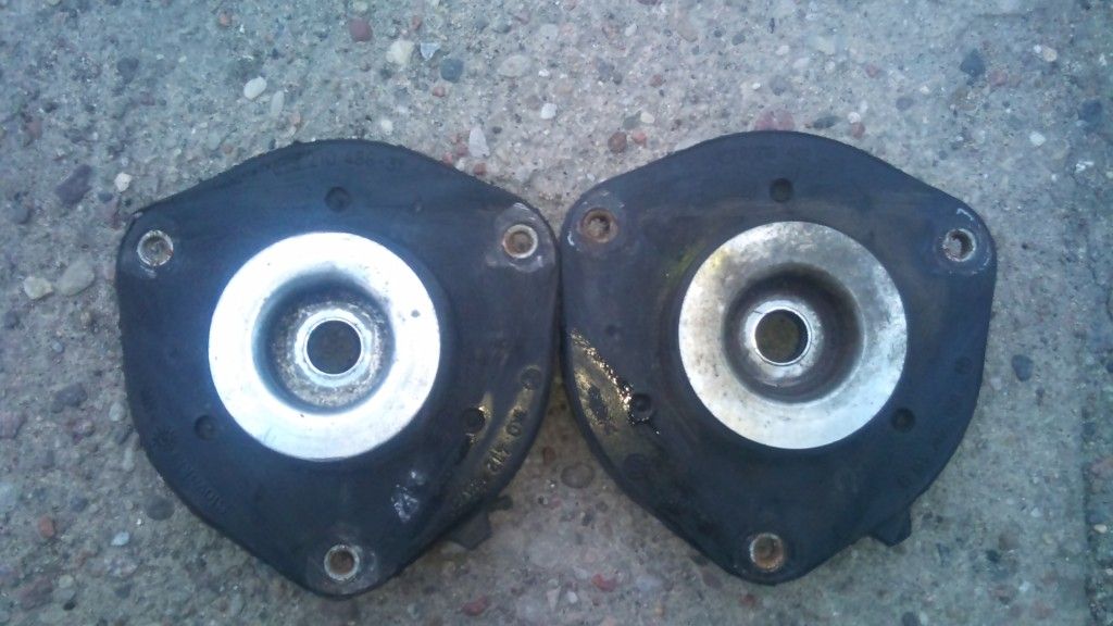

Mam już inne górne mocowanie kolumny McPhersona o takim samym nr katalogowym 1K0 412 331B, ale zaciekawił mnie mnie jeden napis. Obok strzałek wskazujących przód i tył auta jest oznaczenie: na starej CTS 210 488 -1, na nowej CTS 210 488 -31. (Nowa = używana ale od audi). Obie wyglądają identycznie, a różnią się tylko datą produkcji: stara 02, nowa 04.
Czy wiecie może co ten napis oznacza ? Niby nr kat. ten sam, ale może są inne kąty, czy coś innego....? (może przesadzam, ale zapytać zawsze warto, bo nie chciałbym mieć później kłopotów z ustawieniem zbieżności)
Nie chciałem zakładać nowego tematu więc zapytam tutaj.
