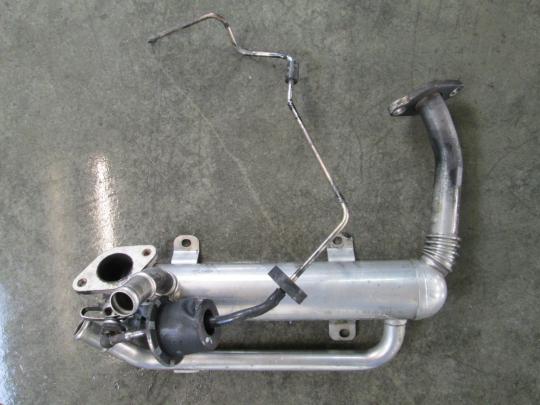

Cześć,
mam nieszczelną gruszkę podciśnieniową sterującą zaworem chłodnicy spalin EGR w silniku 1.9 BLS. Cała gruszka jest przykręcona na dwóch imbusach do chłodnicy czyli wygląda na demontowalną. Czy ktoś orientuje się czy można wymienić jedynie ten element i czy jest on dostępny jako część zamienna w VW ?

Do silnika BLS nie widzę takiego elementu osobno.
Do BKC/BXE jest i robi to np Wahler 710336 ale wygląda inaczej niz u Ciebie

To nie gruszka puszcza jak piszesz tylko raczej jest nieszczelność na ośce od klapki sterującej przelotem spalin przez EGR z tego co można zauważyć to cały koniec jest uwalony sadzami :shock: ps. mam chyba jeszcze gdzieś starą chłodniczkę spalin z gruszką jeśli jesteś pewien diagnozy...
a co ci zasugerowało że gruszka padła...

od czasu gdy zrobiło się zimniej zaczął pojawiać mi się błąd silnika i samochód wchodził w tryb awaryjny do czasu kolejnego zapłonu. błąd to "Boost Pressure Regulation: Control Range Not Reached".
na wykresach okazało się, że turbina nie daje wymaganego ciśnienia ale wszystko działa ok gdy jest ciepło oraz gdy gwałtownie przyspieszam. ponieważ w tych warunkach zaworek odcina obwód podciśnienia sterowania gruszką chłodnicy spalin więc zaślepiłem krociec sterujący i objawy ustąpiły.
następnie sprawdziłem ten obwód i okazało się oczywiście, że jest nieszczelny. ostatecznie wykonałem test organoleptyczny czyli kolega dmuchał od góry w rurkę dymem papierosowym a ja patrzyłem na dole i wyglądało jakby dym wylatywał od tyłu w górnej części tego czarnego, plastikowego cylindra. po obmacaniu okazało się, że jest w nim spora dziura, podejrzewam że wypalona spalinami ponieważ po wcześniejszej ingerencji mechaników miałem nieszczelność gdzieś w układzie wydechowym i słyszałem lekki świst spalin.
znalazłem zdjęcie używanej chłodniczki, której gruszka również wygląda jakby miała lekkie nadtopienie materiału, możliwe że w tym samym miejscu co ja.
trial70 pisze:To nie gruszka puszcza jak piszesz tylko raczej jest nieszczelność na ośce od klapki sterującej przelotem spalin przez EGR z tego co można zauważyć to cały koniec jest uwalony sadzami :shock:
:bry:
to nie jest moje zdjęcie, moja chłodniczka nadal jeździ na samochodzie chociaż jej ośka również jest uwalona spalinami.

Tak jak pisałem wcześniej, mam gruszkę. Pisz na pw to coś poradzimy :)
