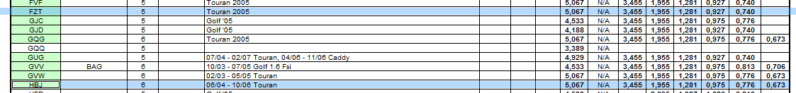

HBJ to zmiana tylko 5 i 6 biegu. Ten sam efekt uzyskasz stosując 0,67 na 5 biegu. Pozatym inna obudowa, inne mocowanie.

Skrzynia z octavii i skrzynia z tourana różnią się przełożeniem głównym.
W takiej octavii siedzi skrzynia z przełożeniem głównym - 4,53 i wtedy 5 bieg ma 0,84. Zmieniając na 0,74 i maja o ok 400-500 obr/min mniej - tak miał mój znajomy w O2 ze skrzynią chyba LVN.
W touranie w skrzyni FZT przełożenie główne to 5,06 i na 5 biegu ma 0,74 (rozpiska wyżej). Tak więc zmiana 0,74 na 0,74 jest bez sensu, jedynie zmiana na 0,6x i masz ok 400 mniej.
Nie można brać bezpośrednio przełożeń biegów ne znając typu skrzyni i wartości przełożenia głównego.
Chyba że hybryda - skrzynia z O2 z 4,53 i piąty bieg z tourana 0,74.

Obawiam się że ciężko będzie znaleźć 0.5x a druga sprawa to na tym przełożeniu boże być za ciężko.
No i w hbj trzeba zmienic obudowę na tą z fzt.

misiek775 pisze:No i w hbj trzeba zmienic obudowę na tą z fzt.
Masz na myśli całą obudowę? Myślałem, że uda się na takiej zasadzie, jak na zdjęciu...
