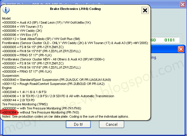

Mam problem z kodowaniem mam 0021206 odejmuje 0016384 daje nam 0004822.
Za każdym razem wywala mi Kodowanie odrzucone Błąd 31: Polecenie poza zakresem.
Ma ktoś pomysł co zrobić?

Pokaż jak wygląda pomocnik kodowania u Ciebie (podpowiedzi)

michalzip pisze:0021206
Chcesz wykodować TPMS ?
Czy zakodować?
Jeśli zakodować to dodajesz wartość
Re: TPMS - wskaźnik zmiany ciśnienia w oponach
hagio pisze:Chcesz wykodować TPMS ?
Czy zakodować?
... oj chyba odwrotnie: +0016388 = without (bez)... ;)
kolega może spróbuje: 0004821 lub 0004825

tak trzeba odjąć taki bug w opisie vcds

Chce zakodować, moim zdaniem trzeba odjąć
yox pisze:kolega może spróbuje: 0004821 lub 0004825
Niestety te kodowanie też nie działają
michalzip pisze:Niestety te kodowanie też nie działają
...dziwne ;) więc spróbuj na Tourana: 0004806
