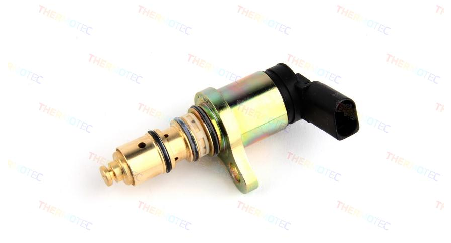

To napisz czy jak mamy zawór krótki to spokojnie można go zamienić długim ???
- sooper
- Kandydat
- Posty: 9
- Rejestracja: ndz lut 02, 2014 20:35
- Auto:: Passat B6
- Imię:: ...
- Lokalizacja: \/\/aWa
- Otrzymał podziękowań: 1 raz
Re: Klimatyzacja nie działa
Tomasz_W-wa, jeżeli macie kompresor SANDEN pxe 14 lub pxe 16 to jak najbardziej zawór "krótki" zastąpicie "długim".
- jeżu
- Posty: 5628
- Auto:: PB8
- Lokalizacja: KOL
- Podziękował: 215 razy
Nie zapominajmy że do PXE16 mamy także zawór mocowany na śrubę... Więc warto sprawdzić przed zakupem jaki macie niż w kupno w ciemno na seger zaprezentowany w powyższym manualu...
Dla uzupełnienia podaję nr zaworów z Thermoteca i Sunair
KTT060003 , SUNEV-013 - mocowanie śruba
KTT060004 , SUNEV-030 - mocowanie seger
Rozumiem że numery które podałeś dotyczą tych dłuższych zaworów?
Edit
Ja mam zawór na seger i byłem dzisiaj zamówić i wyszło na to że ten z numerem KTT060004 to ten krótki, a ten z numerem SUNEV-030 to ten długi (zamówiłem ten długi). Przynajmniej tak to wygląda po zdjęciach, bo niestety wymiarów nie ma w żadnym katalogu. Jutro ma być to wymienie na próbę i zobaczymy.
Do wymiany trzeba spuszczać gaz? gośc w sklepie coś mówił że niby nie, ale jakoś nie chce mi sie w to wierzyć.
Edit
JEDARO oczywiście że masz rację, ale po prostu ten gośc w sklepie mnie zaskoczył i dlatego zapytałem.
U siebie miałem zamontowany ten krótki zawór i faktycznie po zmianie na długi wszystko jest ok. Klima działa wentylatory się włączają, także pełen sukces. Wygląda na to że sposób użytkownika sooper jest jak najbardziej słuszny i załatwia sprawe. Wielki dzięki za pomoc
