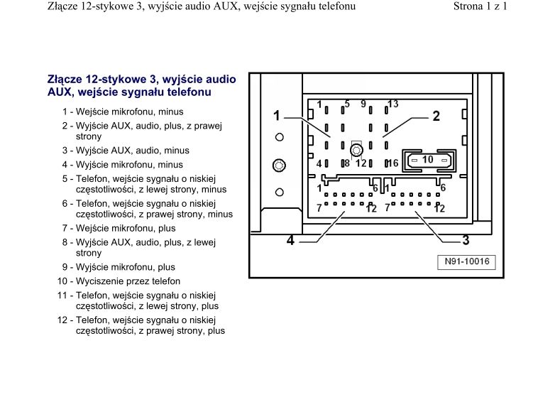

Witam Kolegów,
mam kilka pytań odnośnie montażu modułu bluetooth,
może zacznę od początku, w moim Touranie mam zamontowany zestaw z modułem 1K0035729E, zaglądałem dzisiaj pod fotel pasażera i jest tam umiejscowiony, w lampce oświetlenia mam mikrofon, a między konsolą a zegarami uchwyt na telefon typu II z napisem UHV, nie wiem czy ten zestaw działa bo nie mam jak sprawdzić, w samochodzie wymieniłem kierę na multi i radio na RCD510, zakupiłem moduł BT 5P0862335D, ale wtyczki z modułu który jest w aucie są całkiem inne.
Moje pytanie jest takie czy do połączenia będzie pasowała taka wiązka:
http://allegro.pl/wiazka-do-modulu-blue ... 23802.html
Z tego co wyczytałem na forum to należy w dwóch wiązkach przy starym module połączyć piny od mikrofonu, aby nie ciągnąć kabla do podsufitki, czy dobrze wyczytałem?
Jeśli mam RCD to opcja Voice Command zadziała? bo jeśli tak to zakupię wiązkę do tej opcji, ale czy wtedy jest potrzebny jeszcze jakiś inny moduł?
Jeśli to możliwe to jaki jest numer uchwytu do modułu 5P0862335D, przeszukałem cały internet i nie znalazłem, jedynie co mi się udała znaleźć to zdjęcie na allegro wraz z modułem ale nie ma tam numeru:
- jeżu
- Posty: 5628
- Auto:: PB8
- Lokalizacja: KOL
- Podziękował: 215 razy
Re: Telefon w touranie...
Wg etki obudowa do tego modułu to 6J1035822
Prościej będzie Ci przerobić wtyczkę pod ten moduł...
http://www.mytouran.de/html/fse_premium_bluetooth.html
Lub kupić i podłączyć jak potrzeba...
http://www.aliexpress.com/item/WIRING-H ... 30762.html
Mikrofon wykorzystujesz ten sam co masz...
Komendy głosowe powinny śmigać... podpinasz mikrofon pod pin 1(-) i 7(+) do wtyczki radia a stamtąd z pinu 4(-) i 9(+) do modułu BT...
Oczywiście prawidłowe kodowanie i powinno wszystko działać...
Dzięki Tomku,
już zamawiam wiązkę, jak nie będę mógł sobie poradzić to się umówimy na moda.
