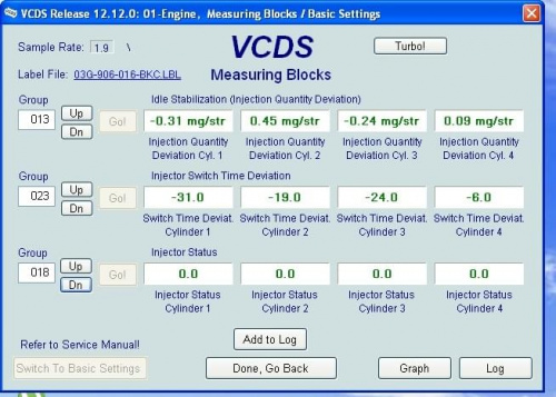

Cześć możecie zerknąć na moje pompki, silnik BKC robione przy tem 90 st, obroty 846.
wydaje mi się że trzeba będzie coś naprawiać?Obrazek
Posty: 4962
Re: Mini Manual jak sprawdzić pracę pompowtrysków pompowtrys
A pod obciążeniem podnoszą się wartości zwłaszcza na drugiej pompce?

wesol pisze:A pod obciążeniem podnoszą się wartości zwłaszcza na drugiej pompce?
sprawdzę popołudniu, po obciążeniem czyli podczas jazdy?
Evo12
Posty: 51
Rejestracja: śr gru 09, 2015 16:10
Lokalizacja: PO
Otrzymał podziękowań: 15 razy
Post autor: Evo12 »
7szymon7 pisze:
tak zrób logi na 3 biegu 1,5 - 4 tys obrotów mozesz dac grupe 013, 023, i 008

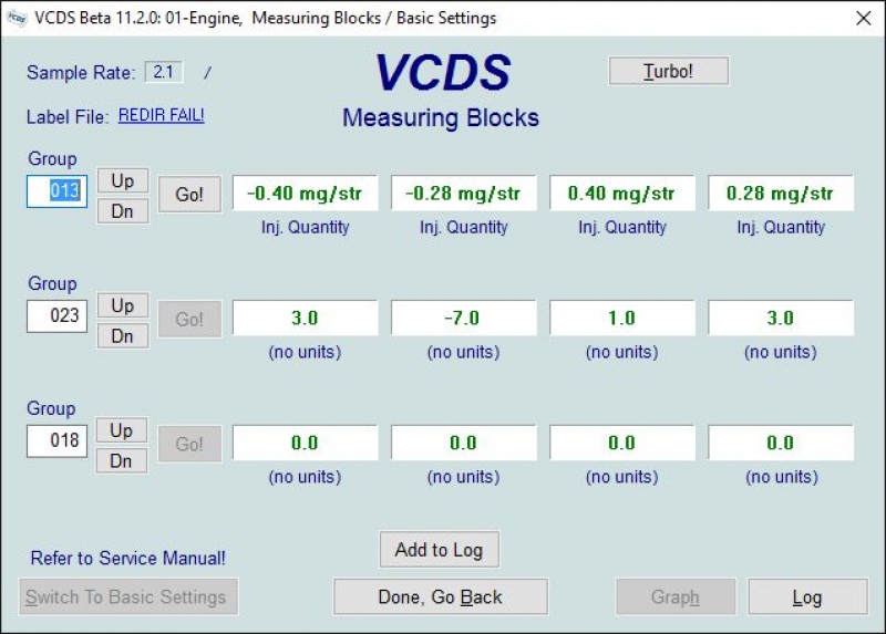

Mogę prosić o ocenę stanu wtrysków.
Przy skanowaniu pojawił się dodatkowo błąd :
1 Fault Found:
17055 - Cylinder 1 Glow Plug Circuit (Q10)
P0671 - 000 - Electrical Fault
Freeze Frame:
RPM: 924 /min
Torque: 72.0 Nm
Speed: 0.0 km/h
Load: 1.2 %
Voltage: 14.21 V
Bin. Bits: 00001100
Temperature: 10.8°C
Bin. Bits: 10110000
Silnik zaczął mniej palić, stracił przyśpieszenie oraz doszły drgawki.
z góry dziękuję za pomoc
wtryski.pdf
(162.04 KiB) Pobrany 35 razy
Posty: 4962
Korekcję dość dobre. Bipy troszeczkę podniesione i na minusie. Paliwa nie dostają?
Ciekawe jak wyglądają na pełnym obciążeniu silnika. Na jałowych to nie jest super test bo paliwa dostaje jakieś 7 mg czyli 10 % pełnego obciążenia. Przy pełnym bucie może się okazać że np jedna się nie wyrabia juz.

Mój zrzut z pompek, 1.9 BLS 2007 sprawdzane na biegu jałowym:
Wszystko OK? 300340 km przebiegu :)
Posty: 4962
Idealne nie są. Pewnie przy robieniu softu juz by nie pobił rekordów przyrostu i gratisów serii ale mimo to trzeba by sprawdzić co się dzieje pod obciążeniem.
