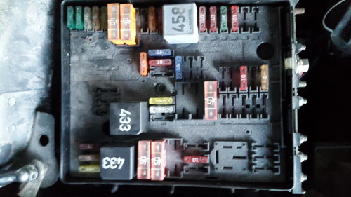

i to niemuszę sie przejmować że w skrzynce ppod maską jest przekaźnik zacisku 15 j329 w gniździe A1? Obrazek
Posty: 3447
Re: Wymiana CECM + CCM na BCM
andreass211 pisze:i to niemuszę sie przejmować że w skrzynce ppod maską jest przekaźnik zacisku 15 j329 w gniździe A1?....
na siłe problem tworzysz.
Przekładasz przekaźniki jak są w org , kodujesz i musi działac.
o ile mi wiadomo to passat B6 ma 2 x 15-stki i własnie tam jest ten drugi przekaźnik

może i na siłę mam auto z 2004 a wszyscy z tego co widzę co przerabiali z 2005 ,druga sprawa jest taka że miałem już raz przejściówkę podłączoną (była właśnie z przekaźnikiem L z borda której niepodłączyłem no bo niebyło gdzie) i nie działało na fisie po zapłonie tylko samochodzik był nic nie dało się przełączać nie próbowałem nawet odpalać.chyba że przejściówka była zkopana
