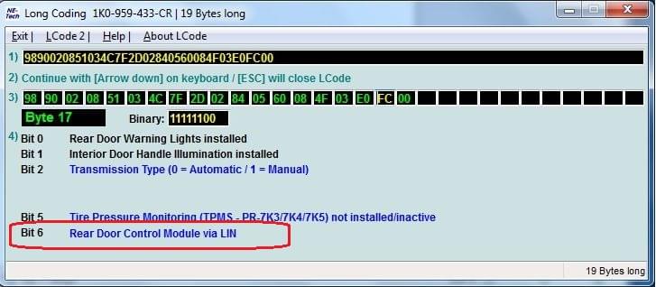

Ponadto w module komfortu zaznaczamy opcję Rear Door Control Module via LIN - bajt 17 bit 6.

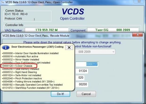

W sterownikach obu przednich drzwi aktywujemy opcję "5-Door Chassis" - do aktualnego kodowania dodajemy 128.

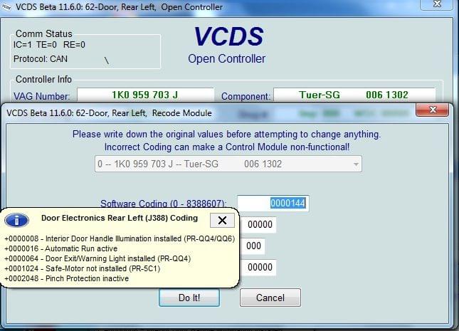

Gdyby ktoś chciał w tylnych drzwiach dołożyć oświetlenie otwartych drzwi oraz oświetlenie przestrzeni pod drzwiami to żarówki/diody LED podłączamy pod piny 14 (zasilanie - pin numer 000 979 019E) oraz 9 (masa) w sterowniku tylnych drzwi. Dodatkowo w sterownikach tylnych drzwi aktywujemy opcję Door Exit/Warning Light Installed - do aktualnego kodowania dodajemy 64.
