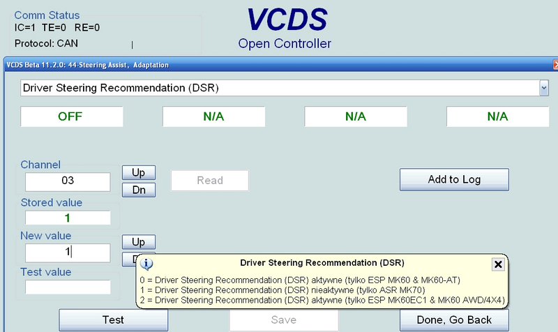

Przeciez to pompa z krotkim kodowaniem, sprawdz w 44-Steering Assist, Adaptation, Channel 003: Driver Steering Recommendation (DSR), powinno byc: Driver Steering Recommendation (DSR) active (only ESP MK60 & MK60-AT)

Dokładnie wchodzisz poprzez adaptację ...
Re: Bład pompy ABS
he he jeżu jak zwykle mnie ubiegł a szukałem właśnie gdzieś takiej fotki :haha:
ale dokładnie tak to trzeba wykonać :piwo: :drinks:

Nie wiem w czym błąd, nie idzie dostać się w Steering Assist -44 po wejsciu w
Adaptacje,
Channel 03
wywala błąd jak w moim poprzednim opisie ERROR może żle zakodowana pompa ABS :?:
