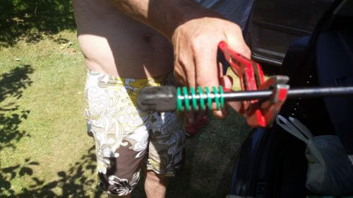

Sprężyna zielona SZ 8010.20 x 032 koszt jednej 15.oo zł.

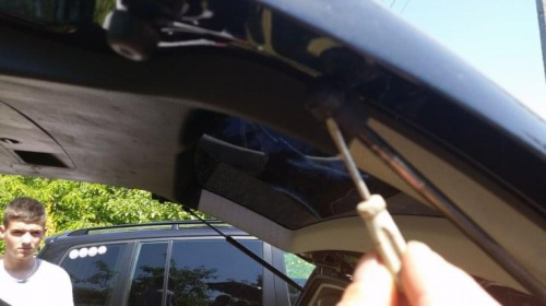

Potrzebny mały płaski śrubokręt, dwie pary kombinerek (niestety radziliśmy sobie tym co było- na działce jest co jest).
A więc otwieramy klapę
Odhaczamy zawleczkę

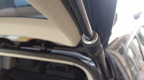

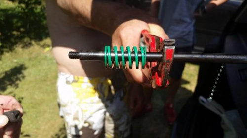

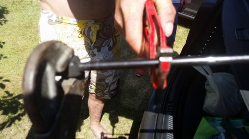

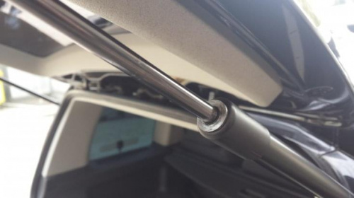

Wyjmujemy siłownik i odkręcamy całkowicie "główkę", tu się przydadzą dwie pary kombinerek.

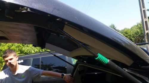

Zakładamy sprężynkę, skręcamy całość.

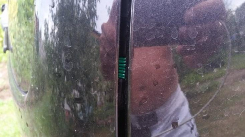

Na fruwającą sprężynkę jest też proste wyjście 2 kapki kleju i sprężynka ujarzmiona.

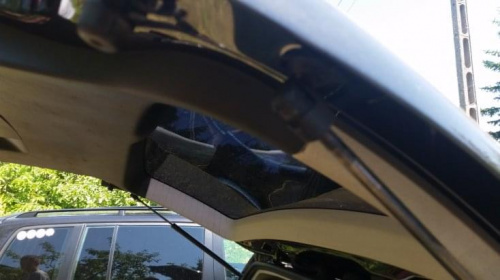

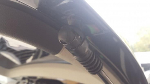

Tak wygląda sprężyna po zamknięciu klapy.

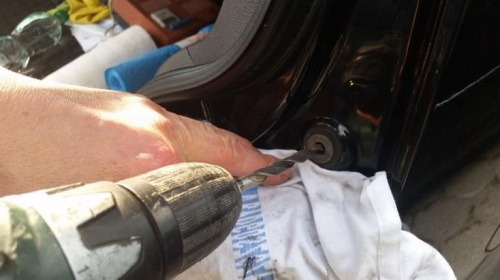

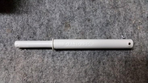

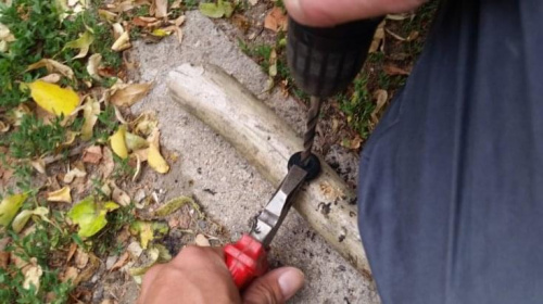

Adamfx po próbach na 3 wypychaczach (meblowych), wybrał ten właściwy,

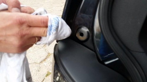

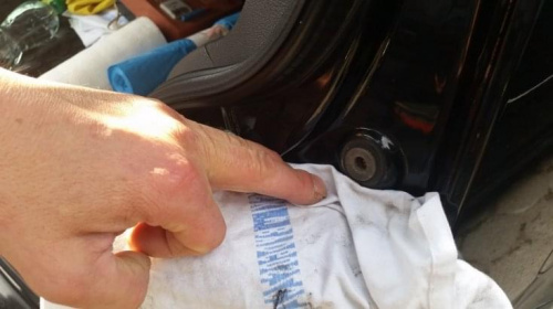

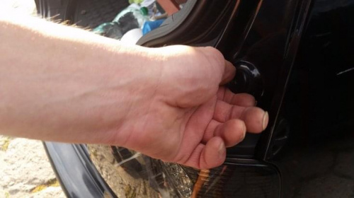

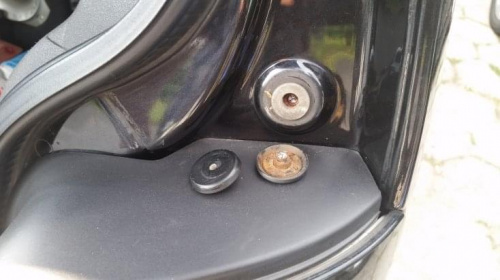

A więc odkręcamy zaślepkę pod odbój.

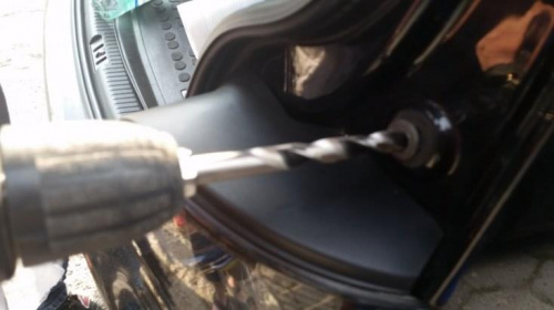

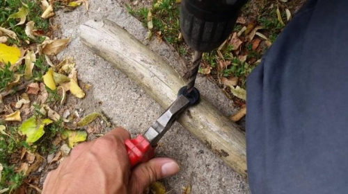

Osłaniamy osłonę lampy przed gorącymi wiórami podczas wiercenia.
Rozwiercamy wiertłem 7
Następnie 10

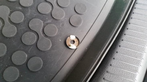

Zostaje goła dziura w karoserii.

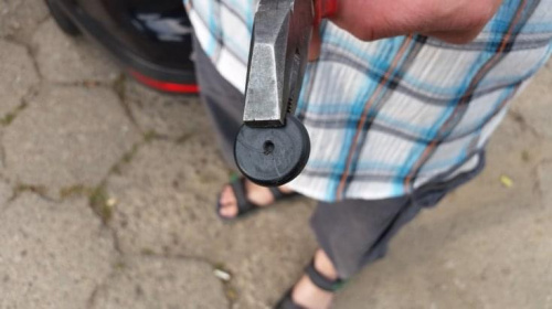

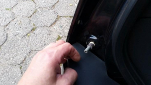

Zaślepki rozwiercamy 7 (Koszt zaslepki w ASO 2.5o zł.).
Otwór oczyszczamy.

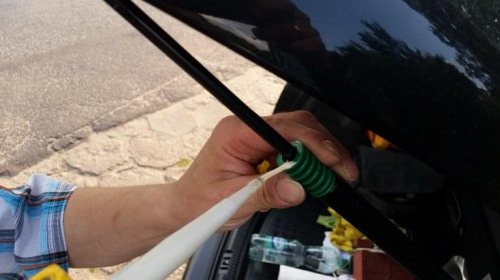

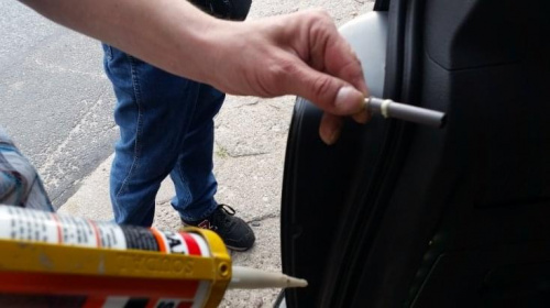

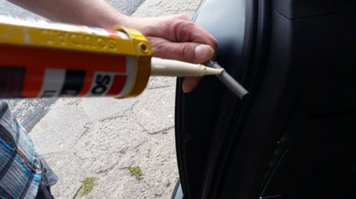

Odpychacz i zaślepkę traktujemy silikonem.
Całość montujemy.

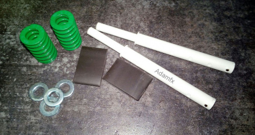

Zapożyczyliśmy od innych myślicieli podkładki i koszulkę termokurczliwą
Podkładki dodają mocy sprężynom i za razem zabezpieczają części plastikowe przed zniszczeniem przez sprężynę.
Termokurczka zabezpiecza sprężynę przed irytującym opadaniem (stosujemy zamiast kleju)
Całość gra i buczy!

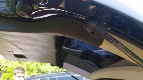

Zdjęcie sprężyny i odbojnika na klapie :
