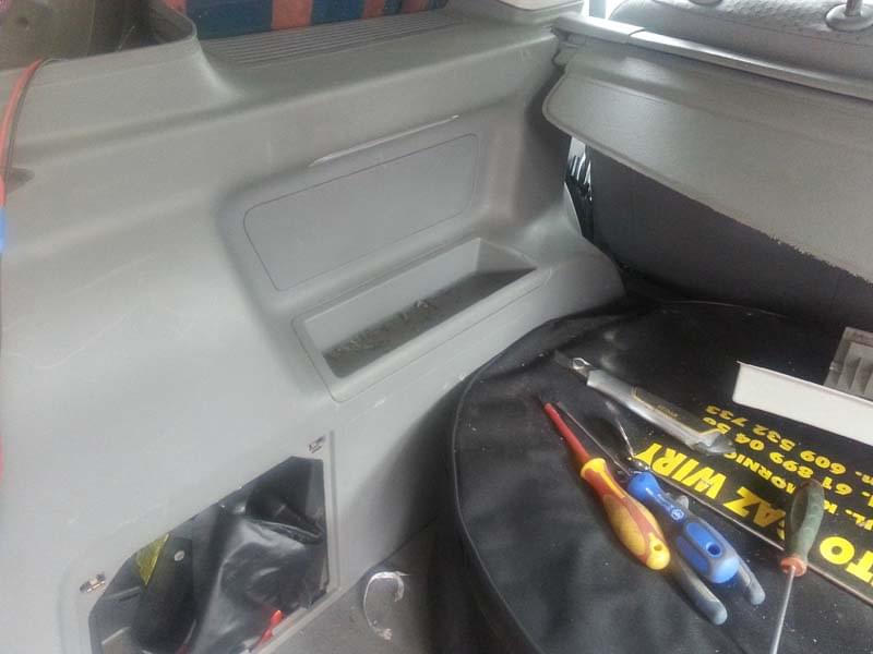

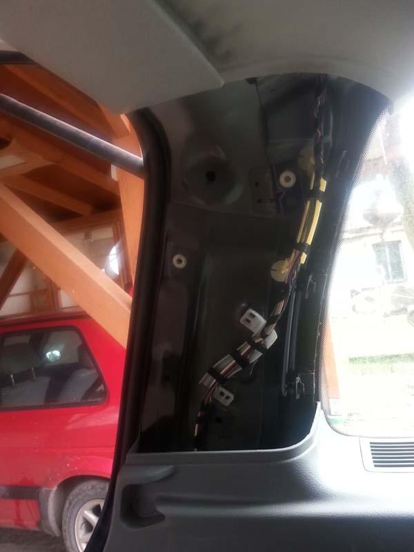

Zdejmujemy osłonę plastikową tylnego słupka

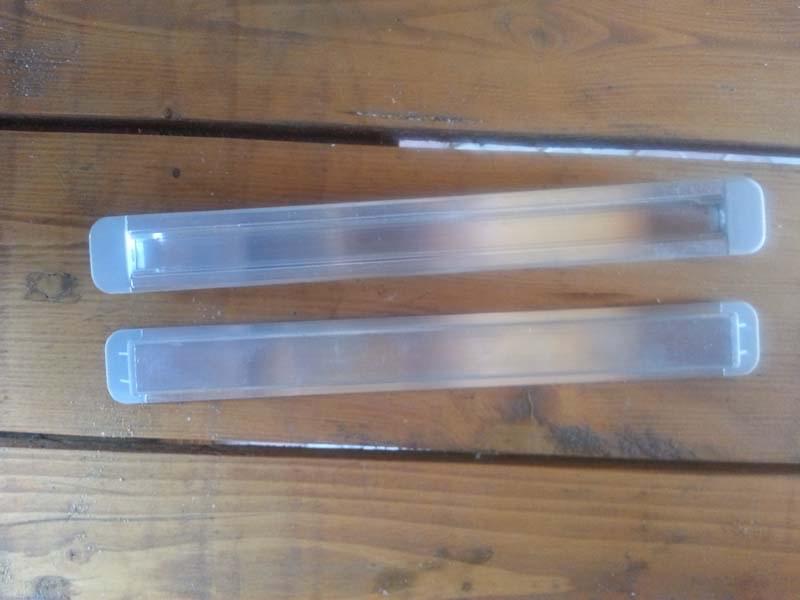

Tniemy profil na chciany wymiar , mi pasowało 17 cm i zakładamy plastikowe końcówki

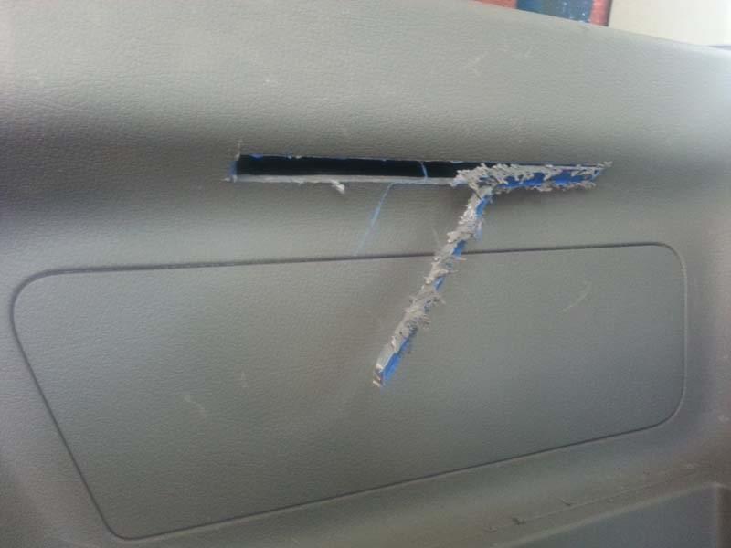

Przyklejamy do tyłu profilu taśmę papierową i obcinamy po krawędzi na długość i szerokość
Przeklejamy taśmę z profilu aluminiowego w miejsce w którym chcemy lampkę i tniemy po krawędzi taśmy ( dla mnie łatwiejszy sposób niż rysowanie otworu)
Prawie wycięty otwór

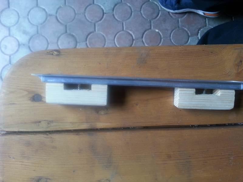

Odwiercamy dwa otwory i robimy drewniane zaczepy by nam na dziurach lampki nie wypadły
Tak wygląda z drewnianymi zaczepami

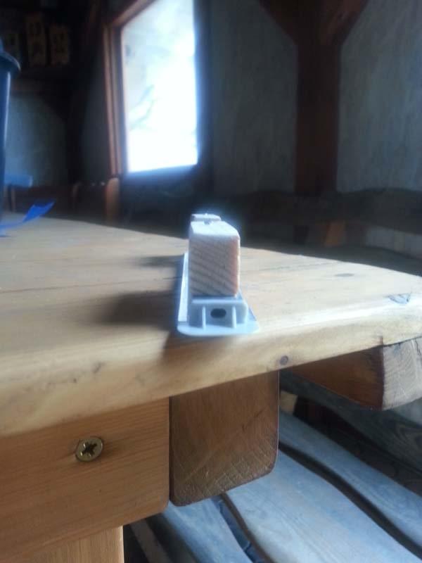

a tak wygląda z boku
Teraz wkładamy w wycięty otwór przewód a następnie zrobioną lampkę i przykręcamy ją tak by drewniane " zaczepy " obróciły się o 90 stopni i dokręcamy.

W górnym narożniku boczku wyciągamy zaślepkę i odkręcamy wkręt krzyżakowy i delikatnie odciągamy podkładając np. śrubokręt, następnie zdejmujemy plastikową osłonę tylnej części bagażnika .

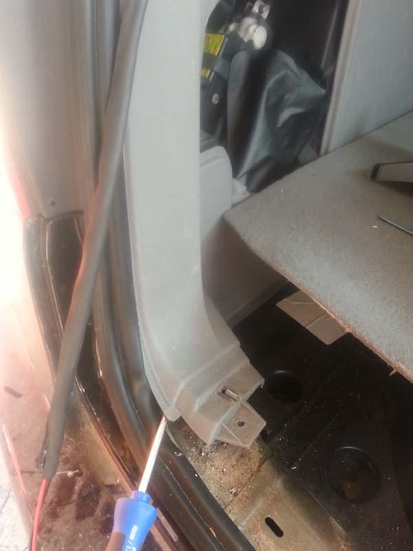

Odkręcamy troksa na dole boczku a następnie podkładamy śrubokręt między boczek a nadwozie by zrobić szparę do wciśnięcia przewodu

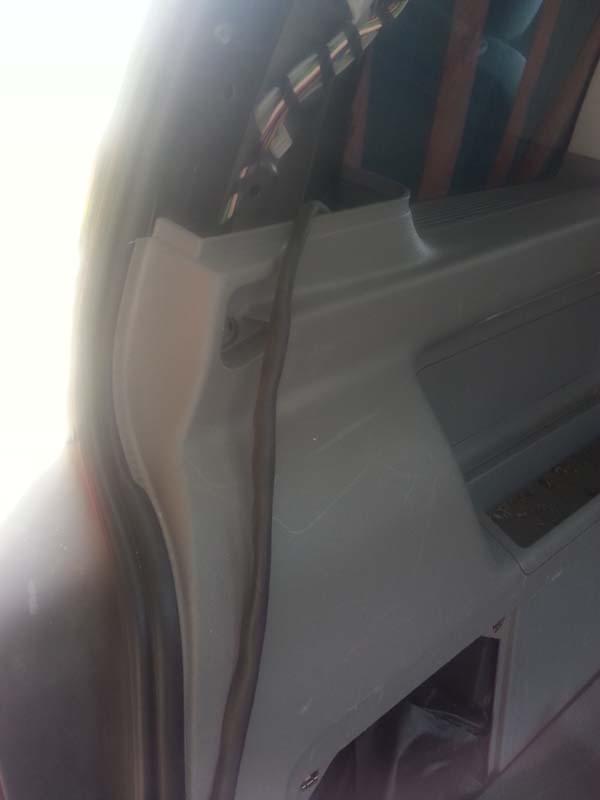

Teraz przepychamy przewód by wszedł za boczek bagażnika,naciągamy go delikatnie by się ułożył , następnie układamy go wzdłuż tylnej części auta po będącej już tam wiązce do otworu po oryginalnej lampce i wycinanie drugiej.

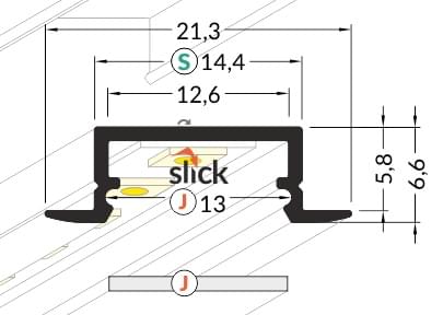

Dostałem trochę mejli z pytaniem o profil , o jego wymiary więc podaję je na załączonym obrazku
W mojej mieścinie koszt takiego profila z " kloszem " to około 25 zł za 2 mb
