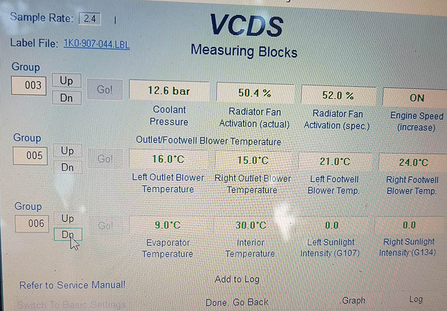

Mam problem z klimatyzacją. Już w zeszłym roku zauważyłem, że chłodzi jak by słabiej ale nie było to jakoś wybitnie zauważalne. W tym roku zauważyłem, że chłodzi jeszcze słabiej. Przy ostatnich upałach (pod 39 st) momentami leciało wręcz delikatnie letnie powietrze. Tak jak by tylko przez wentylator przeleciało bez chłodzenia. Czasem poprawiało się zaczynał dmuchać chłodnym powietrzem ale cały czas słabo. Pojechał na dobicie klimy. Mechanik odessał około 370 g i nabił ok 570. Może ciut lepiej chłodzi ale podczas jazdy przy włączonej klimie na LO i wentylatorach praktycznie na full ledwo chłodziło.
VCDS wywala tylko jeden błąd silniczka V71 ( w zeszłym roku go nie było). Czy on może odpowiadać za takie działanie chłodzenia? Nigdzie nie znalazłem jednoznacznej odpowiedzi jakie są objawy jego uszkodzenia.
Po odpaleniu zimnego silnika i ustawieniu klimy na LO wiatraki nie załączają się od razu. Po jakimś czasie i przejechaniu jakiegoś odcinka drogi załączają się.
Zauważyłem jeszcze jedną rzecz. Na wolnych obrotach, silnik ciepły, klima OFF - spalanie 0,5 l/h, Klima ON, ustawiona na LO, wentylator na full - spalanie podskakuje po około minucie ledwie do 0,6 l/h a po kolejnej z ledwością (bo się waha) do 0,7 l/h.

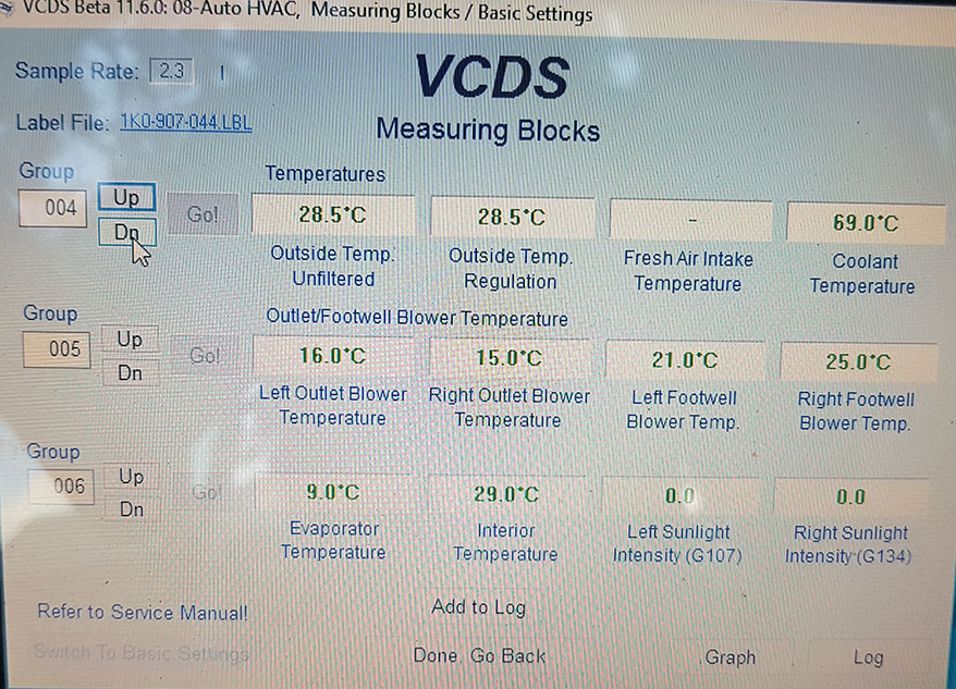

Poniżej wrzucam screeny z bloków pomiarowych, na wolnych obrotach po około 2 minutach pracy (silnik jeszcze ciepły po godzinę wcześniejszej jeździe).
Gdzie szukać przyczyny? V71? Raczej coś innego?

Czy parametry takie jak ciśnienie, temperatura czynnika i temperatura parownika są w normach patrząc po moich logach? jakie powinny być te parametry?

Co do kolegi artblue to masz temp na parowniku 9C tragedii nie ma ale powinno tam byc w okolicach 3C.
czyli albo mało czynnika lub zawór sprężarce się zacina.
