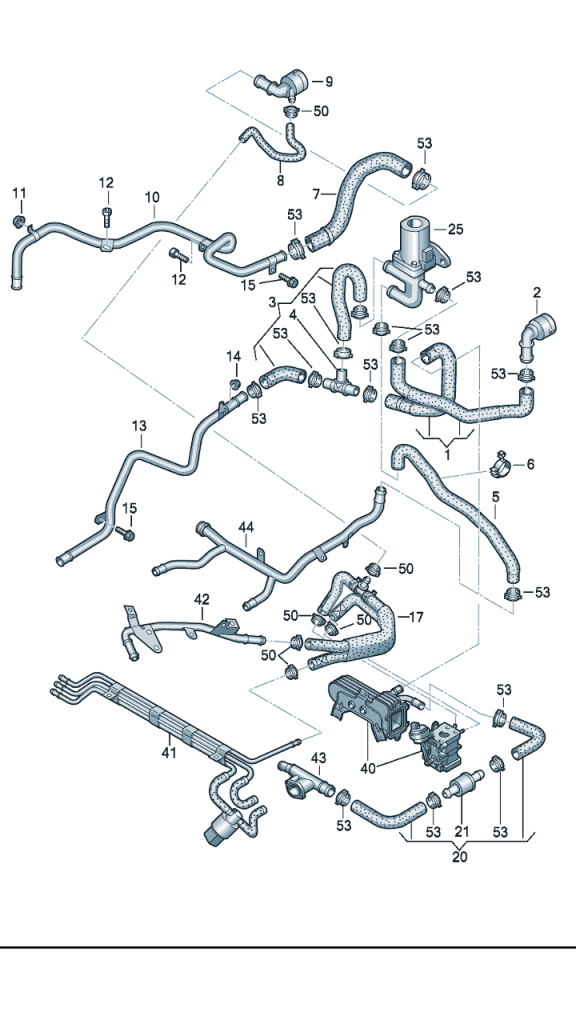

5. Następnie podłączamy obieg płynu chłodzącego wobec danego schematu . Opis
schematu dołączonego dotyczy modeli silników 1,9 TDI AVQ, BKC i BLS

Popraw proszę pierwsze zdanie, bo zawór steruje przepływem płynu chłodzącego a nie powietrza.
Nie sprawdzałem, ale rozumiem, że nie trzeba żadnego dodatkowego węża wodnego, tzn. kto nie ma zaworu ten ma trójnik?

zapomnij, do wymiany lub dołożenia z 8 elementów obiegu wody, tak coś 350zł brutto dałem w ASOTuranek pisze:rozumiem, że nie trzeba żadnego dodatkowego węża wodnego, tzn. kto nie ma zaworu ten ma trójnik?

wiem, że miejsca tam jak na lekarstwo, ale czy jest możliwe abyś cyknął zdjęcie poglądowe jak to wygląda u Ciebie po instalacji...?
-- 23 paź 2014, o 09:29 --
Panowie, czy taki trójnik obsłuży temat?
