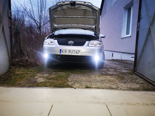

Zakupiłem kratki pod halo i DRL cob
Całość spięta z przekaznikiem i modułem który włącza światła po włączeniu silnika i gasi po 15 sekundach od wyłączenia

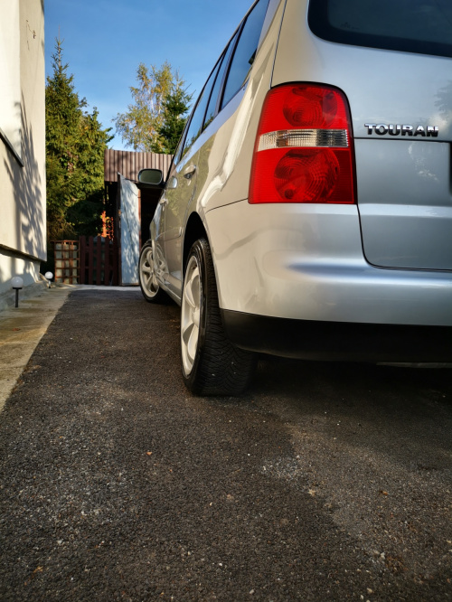

W międzyczasie zacząłem się rozglądać za oponami wielosezonowymi, auto po zakupie stało na 15 195/65, chciałem felgę odrobinę większą, żeby była miła dla mojego oka :) a jednocześnie nie chciałem przekłamań licznika, dlatego wybór padł na rial monte Carlo 17 i nowe opony wielosezonowe 205/50
Jak się będą spisywać, zobaczymy, raz w miesiącu auto pokonuje dłuższą trasę, poza tym raczej używam samochodu w mieście, myślę że to, będzie dobry kompromis

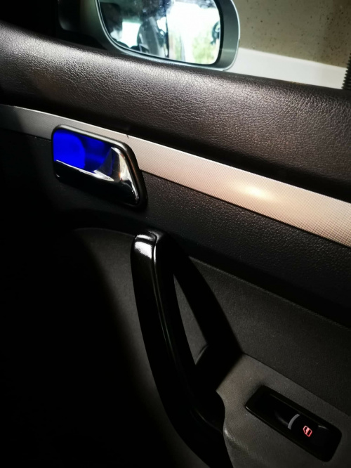

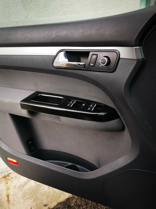

Dzięki, zadbane auto sprawia mi więcej przyjemności z jazdy. Aktualnie auto zimuje w garażu od miesiąca bo przerzuciłem się na komunikację miejską. Zrobiliśmy przez te 11 miesięcy 12k km i jestem bardzo zadowolony. Auto jest mulaste i sporo pali, ale w zamian nie mam żadnych usterek, olej zmieniłem po 10k km, dołożyłem włącznik auto z czujnikiem zmierzchu i funkcją coming i leaving home. Klamki pomalowane w piano i podświetlone.

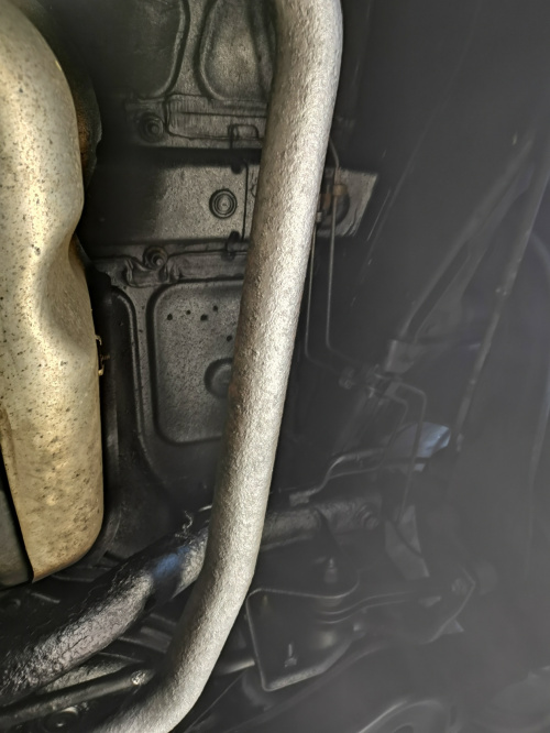

Przed zimą ogarnąłem spód, tylna belkę trzeba będzie jedynie zrzucić na wiosnę i wypiaskować albo korundem potraktowac bo wygląda średnio fajnie
